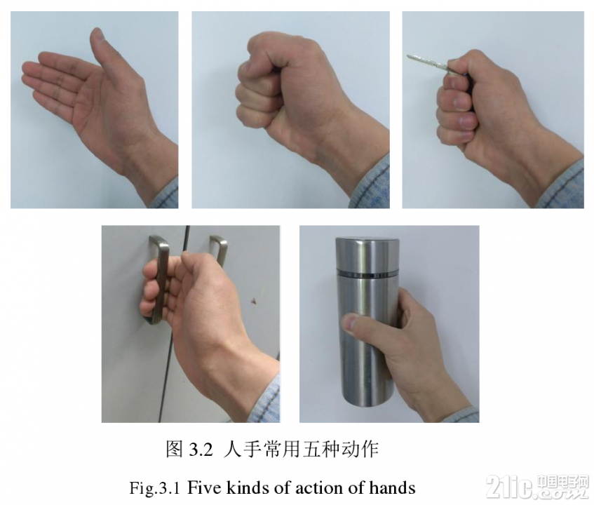

    在选取待识别的手势动作时,为便于使用分类器进行识别,主要需要考虑手势
动作模式的系统性以及各手势动作肌肉活动之间的差异性。相关资料显示,人手任
务主要由如图3.2所示的几个动作组成,包括张开、闭合、捏取,钩状和握瓶,这
几个动作约占日常生活的g5%以上「37],且考虑到各个手势之间存在一定的差异,
故本文研制的假肢手控制系统选择这五个动作为待识别的手势动作。

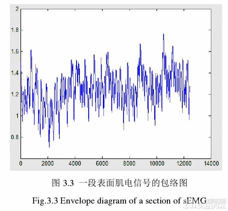

    为简化后期肌电信号的处理的难度,使用的电极采集到的肌电信号己进行过
积分处理即得到的信号为肌电信号的包络。在实验室中发现,使用该电极检测出来
的表面肌电信号包络较为干净,噪声较小,且包络信号频率较低。为更好的实现实
时性,直接使用该信号进行特征值提取。如图3.3所示为使用该电极采集得到的某
段肌电信号的包络。

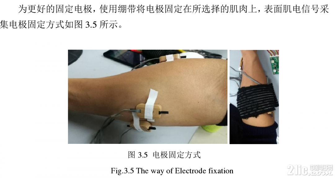

    肌电采集电极在前臂肌肉表面上的放置位置,对后续手势动作的模式识别十
分的关键。在人手从静息状态下切换到执行动作时,主要是利用手臂的外侧伸肌对
各个手指位置进行调整。为了更好地记录前臂肌肉的活动,本文将电极片放置在肌
腹的中心位置。本文在指总伸肌、小指固有伸肌和指浅屈肌等三块肌肉上布置4枚
电极,其中指总伸肌、小指固有伸肌各布置一枚、指浅屈肌上布置两枚,如图3.4
所示。

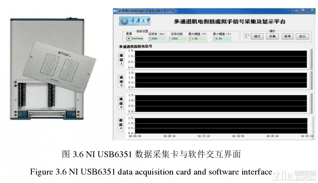

    对于前臂表面肌电信号肌电信号的采集,本文使用实验室前期搭建的肌电信
号采集平台实现。
    肌电信号采集平台采集平台使用NI USB6351数据采集卡将电极采集到的表
面肌电信号转换为数字信号,并传输到PC机,同时利用Labwindows编写到上位
机肌电信号采集交互界面,将采集得到的信号进行显示和存储。NI USB6351数据
采集卡和上位机界面如图3.6所示。

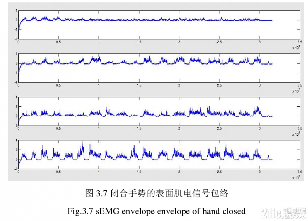

    本文主要是采集实验者在做五个手势动作下的所选择的前臂肌肉的肌电信号
实验者每个动作的持续3}_SS,再休息3}_SS,如此循环,最终采集到20000个以上
的有效数据。本实验需选择身体健康、右利手的被试者,并在实验前告知实验的目
的和方法。
    为减小皮肤阻抗,以及环境噪声的影响,采集时必须先用酒精擦拭受试者手臂
的皮肤,确保表面肌电电极与皮肤接触良好,减小噪声。然后,在所选定的前臂肌
肉表面,将电极按上节所述方式进行固定。在完成实验过程中,被试者保持正坐姿
势,手臂被微微垫起并平放在桌面上。采集到数据后保存在文本中供后期模式识别
分类器的训练使用,如图3.7所示为实验者作闭合动作时采集到的肌电信号包络。

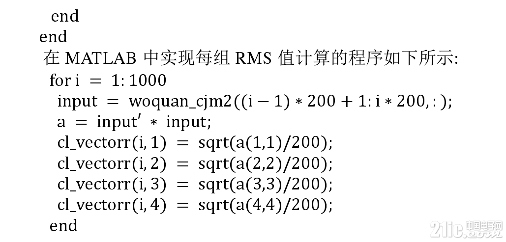

    为对模式识别分类算法的泛化能力进行评估,本文使用十折交叉验证方法进
行模式识别分类器的训练。交叉验证方法基本原理是首先将离线数据分为训练集
和验证集两组,然后使用训练集对分类器进行训练,并利用验证集来测试训练得到
的模型,以此来评价分类器的性能。本文将每种手势动作肌电信号获得的1000组
特征值,每次将其中900组作为训练集,其余100组作为验证集。

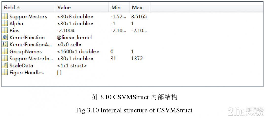

  CSVMStruct=svmtrain(X, Y,' autoscale', true,' LinearFunction}} linear',' Method,'SMO');
    其中X和Y是提取离线数据特征值后得到的不同两类训练特征值向量的集
合。同时这里使用linear内核,并以SMO方式完成训练,训练程序如下所示:
      multiSVMStruct=multiSVMTrain(trainl, train_labels1,5,0.0001,0.2);
    经过训练得到了分类器的模型参数,并存储结构体multiS VM Struct中,结构
如图3.9所示。结构体内部共有十个分类器以CSVMStruct{m} {n}的形式进行保存,
其具体含义是:第m个和第n个手势动作之间的分类器的模型参数。CSVMStruct
的内部参数如图3.10所示,这些参数将用于后期模式识别时分类器的构建。
