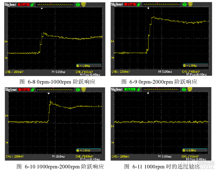

    在保证SVPWM模块输出正常的情况下,需要对该样机的速度阶跃响应进行检
测。限于测试条件有限,速度的检测来自于芯片内部计算的结果,为了快速的输出速
度值,并且可以被示波器观测,我们使用STM32内部的DAC作为速度的输出方式,
速度值与DAC的输出值是一一对应的。以下为不同条件下用示波器观测到的实验结
果:
