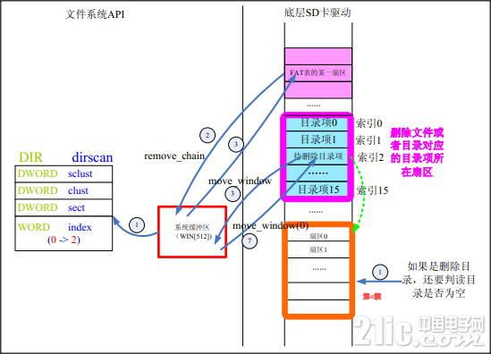

externally 发表于 2019-7-22 16:05 | 显示全部楼层
8、f_unlink
<1> 函数原型
FRESULT f_unlink (
         const char *path                         /* Pointer to the file or directory path */
<2> 函数说明
@函数功能 :删除一个文件或者目录
           1、删除目录或者文件的簇链(回收数据空间)
           2、文件或者目录的目录项被设置成为删除(0xE5),注意目录项并没有回收,只是标记为删除
@输入参数: path  指向路径的指针
@输出参数:FRESULT 成功与否
<3> 备注
externally 发表于 2019-7-22 16:06 | 显示全部楼层
<4> 程序实现方法简述
  首先调用函数trace_path搜索文件系统中是否存在所要删除的目录或者文件,如果不存在就返回失败;如果存在就返回对应目录项的位置(dirscan、dir),并且将对应目录项所在扇区的内容加载到win[]中。
      判断要删除的是不是目录,如果是目录还要判断是不是非空目录,如果是非空目录则不允许删除。如果是空目录,那么就可以删除。
      删除文件或者目录时,首先删除簇链(数据空间),然后修改目录项为删除状态(0xE5),最后同步目录项所在扇区win[]缓冲区到磁盘中,完成删除。
<5> 程序执行示意图
① 程序刚执行
② 程序执行中
③ 程序执行后

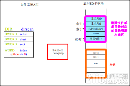

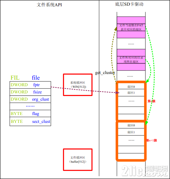

9、f_lseek
<1> 函数原型
FRESULT f_lseek (
         FIL *fp,              /* Pointer to the file object */
         DWORD ofs               /* File pointer from top of file */
externally 发表于 2019-7-22 16:07 | 显示全部楼层
<2> 函数说明
@函数功能 :移动文件指针,实际上就是修改文件指针(当前簇号、当前扇区号、文件指针fptr)
@输入参数: fp    文件信息指针
              ofs 定位文件指针的位置(从文件头部开始的偏移量)
@输出参数: fp 返回重新定位后的文件信息(包含文件指针)
                  FRESULT 成功与否
<3> 备注
<4> 程序实现方法简述
     首先要对缓冲区buffer进行同步,因为文件指针中的curr_sect代表的是当前处在buffer中物理扇区号。现在要移动指针,也就是要移动当前扇区号curr_sect,所以要先将buffer进行同步。
  偏移量进行修正,因为可能偏移量超过了文件的大小,修正后的偏移量直接赋给fptr。
     接下来根据偏移量,结合着当前的文件信息FIL类型的对象计算出移动指针后的簇号、扇区号。倘若移动后的文件指针没有512字节对齐,则还需要将curr_sect指向的物理扇区内容读取到buffer中。这样接下来的文件读写操作才不会出错。
externally 发表于 2019-7-22 16:08 | 显示全部楼层
<5> 程序执行示意图
① 程序执行前
② 程序执行中和程序执行后

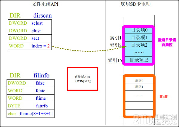

10、f_readdir
<1> 函数原型
FRESULT  f_readdir (
         DIR *scan,               /* Pointer to the directory object */
         FILINFO *finfo           /* Pointer to file information to return */
<2> 函数说明
@函数功能 :从当前目录项指针处读取一个目录项,并且移动目录指针到下一个索引
@输入参数: scan:要读取的目录
                  finfo 目录的信息
                       finfo->fname[0] = 0           :这是一个空目录项
                       finfo->fname[0] = others :这是一个非空目录项
@输出参数:FRESULT 成功与否
<3> 备注
externally 发表于 2019-7-22 16:09 | 显示全部楼层
<4> 程序实现方法简述
         首先将目录指针当前所在物理扇区读取到win[]中,然后调用get_fileinifo函数从当前目录指针处读取当前目录项并处理后存入finfo中。最后,还要移动目录项指针到下一个索引位置。
<5> 程序执行示意图
① 程序执行
② 程序执行后
