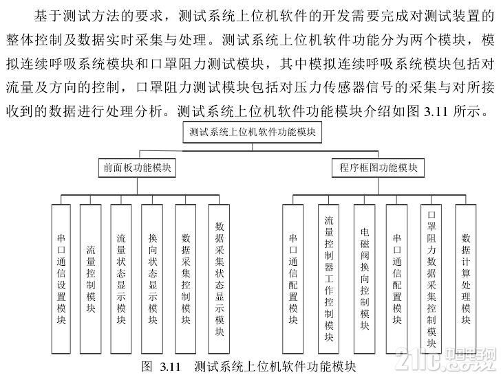

    1、串口配置模块
    串口配置模块包括质量流量控制器的串口选择和嵌入式集成系统的串口选
择,以及两个串口的波特率设置。

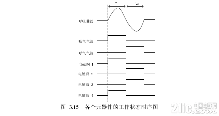

    2、模拟连续呼吸系统控制模块
    模拟连续呼吸系统控制模块包括对呼吸频率和呼吸曲线最大气流量的选择
与设定,可以实现对不同年龄人群连续呼吸过程的模拟。

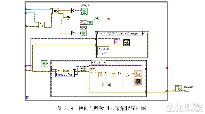

    3、数据采集模块
    数据采集模块包括对流量值和阻力值的采集,测试程序启动后,系统自动
进行对流量值的采集。“流量”波形图表实时显示模拟连续呼吸系统的流量值
并反映流量方向的变化。点击“阻力采集”按钮开始口罩两侧压力数值差的采
集,“阻力”波形图表实时显示口罩样本的呼吸阻力值的变化,采集完成时点
击“停止采集”按钮结束采集。
