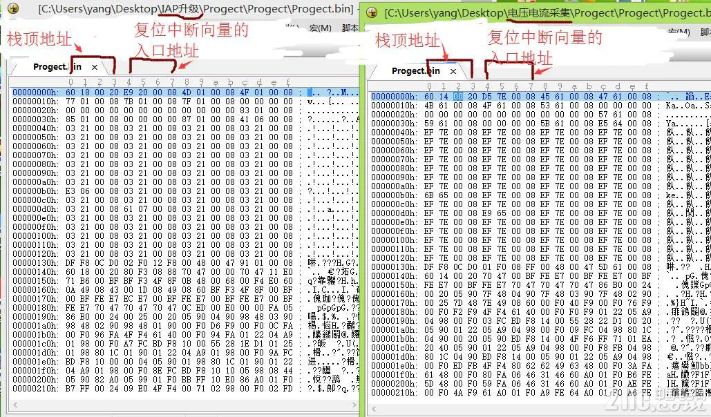

然后呢,我是看别人的程序说,数据的第一个4个字节为栈顶地址,数据的第二个4字节为复位中断向量的入口地址
 楼主| sensitivity 发表于 2020-7-24 20:47 | 显示全部楼层
FLASH_APP2_ADDR+4指针就移动到了IAP升级程序的E9或者说电压电流采集程序的D5上
(*(vu32*)(FLASH_APP2_ADDR+4))然后强制型的转成32位的,然后取出来,就是IAP升级程序的E9 20 00 08
或者说电压电流采集程序的D5 7E 00 08
还有一件事就是STM32是小端模式,,,,所谓小端模式就是低位在低地址,高位在高地址
举个例子
把60000存到STM32的Flash的,60000转换成16进制是EA60  EA是高8位,60是低八位,,存到Flash里面就是60EA这样存的
60存到了低地址,EA存到了高地址,,,,,当然有小端模式就有大端模式,,,大端模式就是低位在高地址,高位在低地址,电脑就是这样...

所以说上面的数据取出来就是08 00 20 E9然后&0xFF000000 肯定就等于 0x08000000啦
其实这样还有一个原因是因为32的地址是从08000000开始的,复位中断向量的地址的最高两位肯定是08啦!!!!

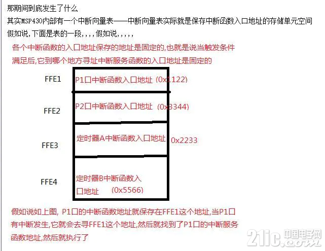

对了说一下中断向量表
就从我的MSP430的**中摘抄过来
susceptibility 发表于 2020-7-24 20:54 | 显示全部楼层
原文地址
http://www.cnblogs.com/yangfengwu/p/6064129.html

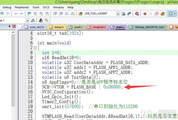

32也有中断向量表,就像上面的430的似的,
只不过呢!32的中断函数的入口地址是可以改变的!!!(F0好像固定,但是看过一篇**好像也能通过某种方式改改)
susceptibility 发表于 2020-7-24 20:58 | 显示全部楼层
我们写入IAP程序后单片机内部就有了一个中断向量表,这个呢是其内部一开始的固定的,
如果跳转到用户程序,用户程序肯定会有自己的中断函数吧!如串口,,定时器,,等等,,,,如果不改变中断向量表的话!!!产生的中断
岂不是跑到了IAP那边去了,IAP那边有自己的中断函数,,,乱了,彻底乱了,,,,,所以必须得让中断向量表改变改变,好让自己产生的
中断,执行自己的中断函数......
那就加一句话,或者修改一个地方
susceptibility 发表于 2020-7-24 20:59 | 显示全部楼层
