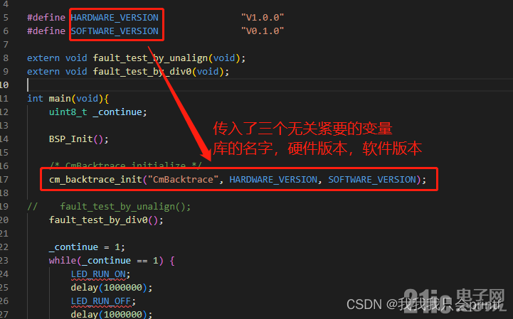

首先看main函数,和CmBacktrace相关的初始化就一个函数:
 楼主| 大鹏2365 发表于 2023-1-15 19:24 | 显示全部楼层
 楼主| 大鹏2365 发表于 2023-1-15 19:26 | 显示全部楼层

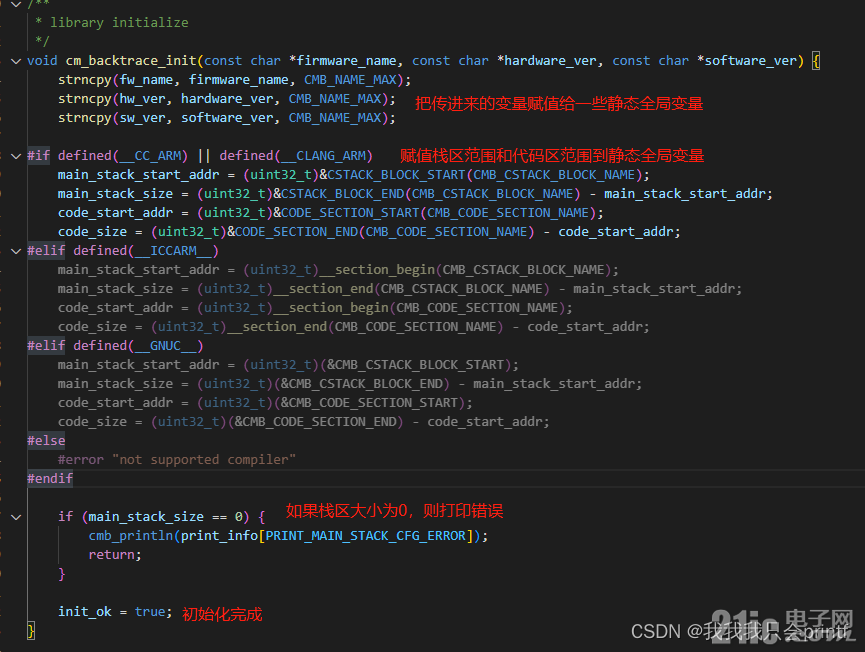

而这个函数里面很简单,仅仅是赋值了一些变量:
 楼主| 大鹏2365 发表于 2023-1-15 19:27 | 显示全部楼层
这些变量定义如下:
 楼主| 大鹏2365 发表于 2023-1-15 19:28 | 显示全部楼层

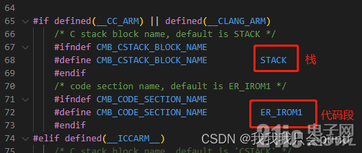

这里你需要知道一些MDK的知识。在MDK中,使用 AREA 关键字创建的数据段,通常在段名后加$$Base表示起始地址,加$$Limit表示结束地址,比如这里的STACK:
 楼主| 大鹏2365 发表于 2023-1-15 19:29 | 显示全部楼层
以及:
所以这里的这些宏定义起始就是为了取得其中两个段:
 楼主| 大鹏2365 发表于 2023-1-15 19:30 | 显示全部楼层
 楼主| 大鹏2365 发表于 2023-1-15 19:31 | 显示全部楼层
由最开始的解析我们知道,这里查找函数调用的思路就是从栈区找到属于代码段范围的地址。这也就是为什么我们一开始要知道栈区范围和代码段范围。初始化就这么简单就完成了,主要工作都在错误中断中:

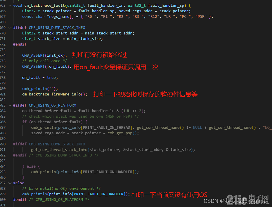

 楼主| 大鹏2365 发表于 2023-1-15 19:32 | 显示全部楼层
这里就是我上一章讲到的函数调用规则,当汇编调用C函数时,需要遵守这个规则。
现在进入到关键函数cm_backtrace_fault里:
 楼主| 大鹏2365 发表于 2023-1-15 19:33 | 显示全部楼层

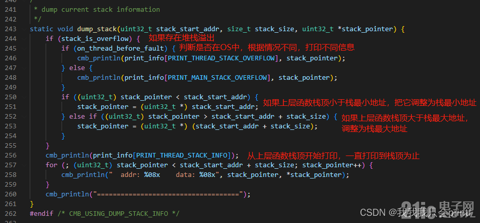

上述代码都是一些简单的判断与打印,不再详细展开, 看一下下面的打印栈区:
 楼主| 大鹏2365 发表于 2023-1-15 19:34 | 显示全部楼层
这里如果有堆栈溢出,且上层函数栈顶已经超过栈区最大地址,那什么也不会打印,具体打印数据逻辑如下:
这里的相关打印,我再贴一下:
 楼主| 大鹏2365 发表于 2023-1-15 19:35 | 显示全部楼层
这和前文中原理分析相关内容,可以一一对应着去看。 下面则是打印的硬件压栈的那些寄存器数据:

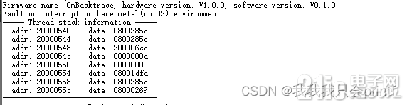

实际串口打印如下:
