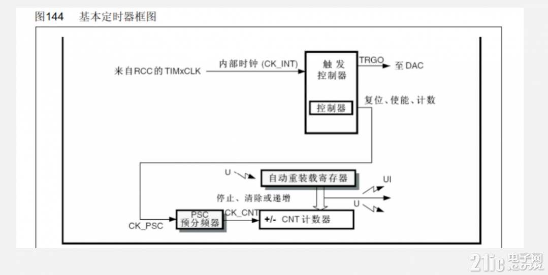

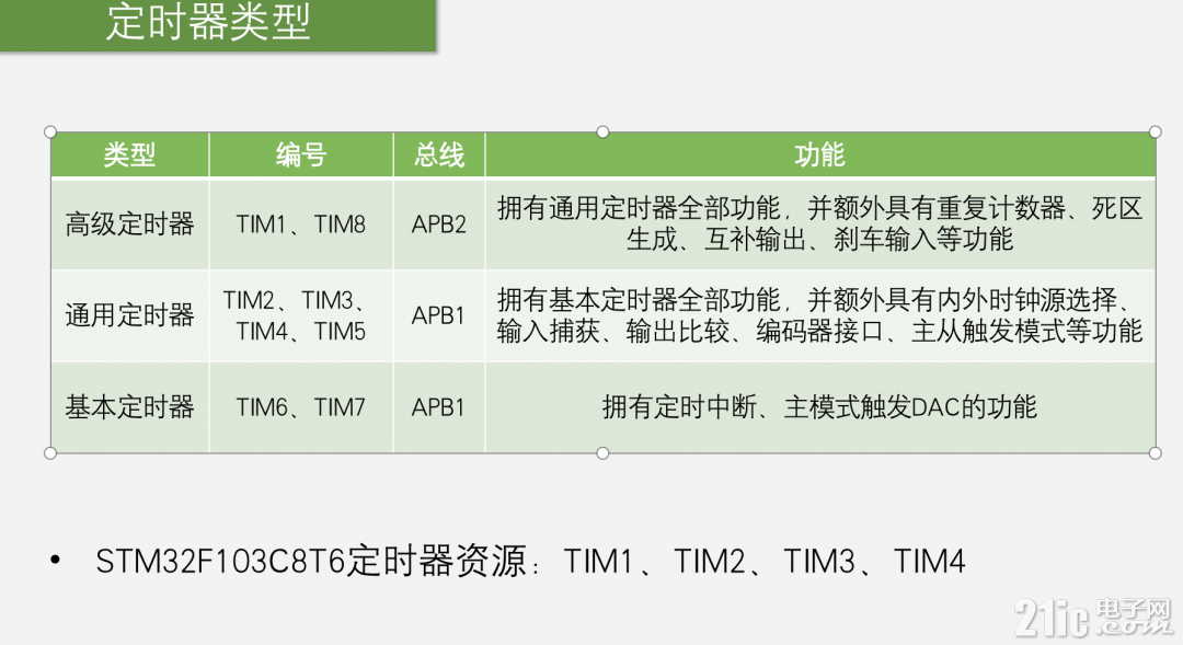

定时器
    TIM(Timer)定时器
    定时器可以对输入的时钟进行计数,并在计数值达到设定值时触发中断
    16位计数器、预分频、自动重装寄存器的时基单元,在72M计数时钟下可以实现最大59.65s的定时
    不仅具备基本的定时器中断功能,而且还包含内外时钟源选择、输入捕获、输出比较、编码器接口、主从触发模式等多种功能
    根据复杂度和应用场景分为了高级定时器、通用定时器、基本定时器三种类型
    对72MHz计72个数就是1MHz,也就是1us的时间,计72000个数,那就是1KHz也就是1ms的时间
    59.65s =65536 X 65536X 1/72M/(中断频率倒数),
    STM32的定时器支持级联的模式:一个定时器的输出当做另一个定时器的输入最大定时时间就是59.65s X 65536 X 65536
 楼主| 范德萨发额 发表于 2023-2-28 19:46 | 显示全部楼层
预分频器(PSC):对输入的基准频率提前进行一个分频的操作
实际分频系数 = 预分频器的值 + 1,最大可以写65535即65536分频
计数器(CNT):也是16位,值可以从0~65535,当计数器的值自增(自减)到目标值时,产生中断,完成定时
 楼主| 范德萨发额 发表于 2023-2-28 19:48 | 显示全部楼层
自动重装寄存器():也是16位当计数值等于自动重装值时,就是计时的时间到了,就会产生一个中断信号,并且清零计数器,计数器自动开始下一次的计数计时,计数值等于自动重装值的中断一般叫做“更新中断”,此更新中断就会通往NVIC,再配置好NVIC的定时器通道,定时器上的更新中断就会得到CPU的响应了,对应的事件叫做“更新事件”,更新事件不会触发中断,但可以触发内部其他电路的工作
从基准时钟,到预分频器,再到计数器,计数器自增,同时不断地与自动重装寄存器进行比较,计数器和自动重装寄存器的值相等时,即计时时间到,这时会产生一个更新中断和更新事件,CPU响应更新中断,就完成了定时中断的任务了。

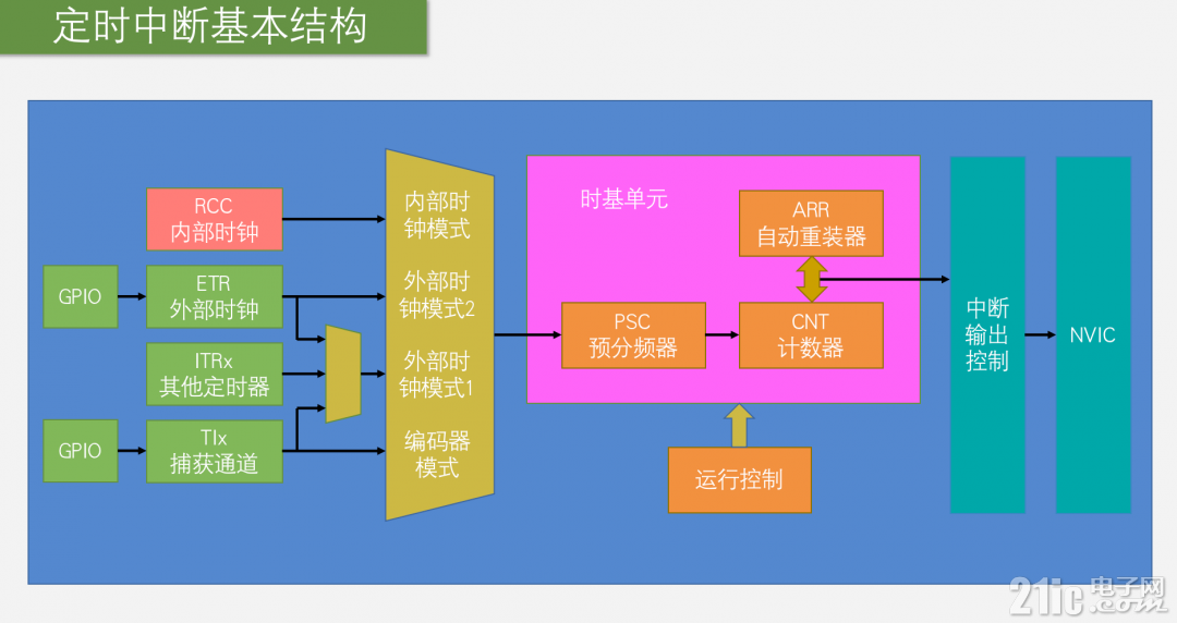

缓冲寄存器:某个时刻把预分频器由0改成了1,当计数计到一半的时候改变了分频值,这个变化不会立即生效,而是会等到本次计数周期结束时,产生了了更新事件,预分频器的值才会被传递到缓冲寄存器里面去,才会生效。
 楼主| 范德萨发额 发表于 2023-2-28 19:49 | 显示全部楼层
举个例子来说,如果我们想改变ARR寄存器中的值,但是当前的定时还没有结束,在这时如果未设置影子寄存器,那么设定的值会立即生效。而如果设置了影子寄存器,那么新的值会在当前计数周期结束之后生效。
计数器计数频率:CK_CNT = CK_PSC / (PSC + 1)
计数器溢出频率:CK_CNT_OV = CK_CNT / (ARR + 1) = CK_PSC / (PSC + 1) / (ARR + 1)
 楼主| 范德萨发额 发表于 2023-2-28 19:50 | 显示全部楼层
开启定时器步骤
    第一步,RCC开启时钟
    第二步,选择时基单元的时钟源
    第三步,配置时基单元
    第四步,配置输出中断控制,允许更新中断输出到NVIC
    第五步,配置NVIC,在NVIC中打开定时器中断的通道,并分配一个优先级
    第六步,运行控制
    第七步,使能计数器
