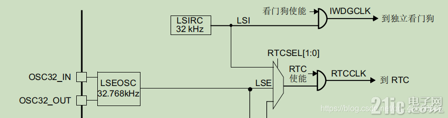

低速外部时钟信号LSE(Low-speed Signal Extern)
时钟源:LSE外部晶振 或 LSE外部用户时钟
外部源(LSE旁路)模式
必须提供占空比约为50%,最高频率不超过1MHz的外部时钟信号来驱动OSC32_IN引脚
信号可以是方波、正弦波或三角波之一
OSC32_OUT引脚应保持高阻态
将RCC_CR->LSEBYP=1和RCC_CR->LSEON=1可使用此模式
 楼主| o88ne 发表于 2023-8-27 01:32 | 显示全部楼层
外部晶振(LSE晶振)模式
硬件要求:使用32.768kHz晶体振荡器,精度较高、功耗较低,谐振器和负载电容必须尽可能靠近振荡器引脚来减少输出失真和起振稳定时间
RCC_BDCR->LSERDY标志位指示低速外部振荡器是否稳定,该标志位为1时才能使用该时钟
将RCC_CR->LSEON=1才能使用LSE晶振,即RCC_CR->LSEON=1和RCC_CR->LSERDY=1可使用此模式
特别地,可以在RCC时钟中断寄存器RCC_CIR中使能中断来开启此模式下的中断
 楼主| o88ne 发表于 2023-8-27 01:33 | 显示全部楼层
低速内部时钟信号LSI(Low-speed Signal Inner)
可用作低功耗时钟源再停机和待机模式下保持运行
可供独立看门狗IWDG和自动唤醒单元AWU使用
时钟频率在32kHz左右
RCC_CSR->LSIRDY标志位指示低速内部振荡器是否稳定,该标志位为1时才能使用该时钟
将RCC_CR->LSION=1才能使用LSE RC,即RCC_CR->LSION=1和RCC_CR->LSIRDY=1可使用此模式
