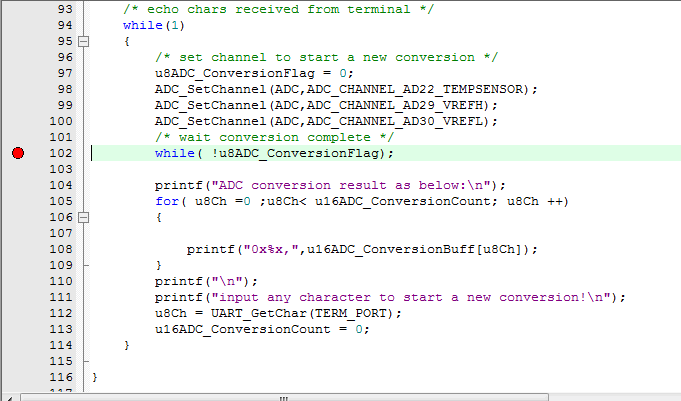

yklstudent 发表于 2014-1-20 19:26 | 显示全部楼层
FSL_TICS_Jeremy 发表于 2014-1-20 17:23
哦,这样啊。小问题和细节有时确实很折磨人。
请教下 使用官网的ADC-FIFO例程
为什么程序跑到图中设置的断点处就无法往下跑了呢?
FSL_TICS_Jeremy 发表于 2014-1-21 09:02 | 显示全部楼层
请教下 使用官网的ADC-FIFO例程
你的代码应该不是本文档的代码,麻烦能告诉我,你的例程是从官网的哪个地方下载的及例程名称是什么?
我这边好调试看看!!

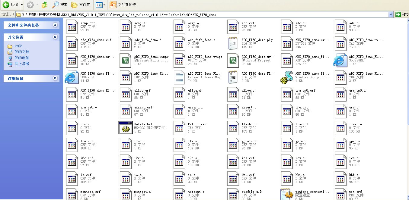

yklstudent 发表于 2014-1-21 16:05 | 显示全部楼层
我这 ...
这个就是从官网下载的资料啊
E:\飞翔科技开发板资料\KEXX_DRIVERS_V1.0.1_DEVD(1)\kexx_drv_lib_release_r1.0.1\build\keil\ke02\ADC_FIFO_demo
keil下的例程,ADC_FIFO_Demo例程完全没有改动,在线调试就是运行到之前图片处的断电处就跑不下去了
FSL_TICS_Jeremy 发表于 2014-1-21 17:23 | 显示全部楼层
这个就是从官网下载的资料啊
E:\飞翔科技开发板资料\KEXX_DRIVERS_V1.0.1_DEVD(1)\kexx_drv_lib_release ...
是的,情况正如你遇到的一样,我也遇到同样的问题。建议你使用IAR那个例程,那个功能可以实现。
我会将你遇到的问题报告给库文件编写部门,给你带来的不便,请谅解!
