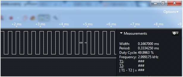

 楼主| 偏爱番茄酱 发表于 2014-9-10 09:40 | 显示全部楼层
FTM 灵活定时器
FTM 是一种功能强大的定时器,它不仅仅可以一个普通的定时器,更可以产生 PWM波 , 脉宽长度捕捉 , 正交解码 等等.
使用FTM产生PWM波
产生固定频率PWM的例子
使用FTM0模块通道3(PA06引脚) 上产生 3KHzPWM波, 使用边沿对齐模式
FTM_PWM_QuickInit(FTM0_CH3_PA06, kPWM_EdgeAligned, 3000);
产生的波形如下:
改变占空比
可以使用FTM_PWM_ChangeDuty动态的改动占空比
一个改变占空比的例子:
/* FTM1模块1通道的PWM改为 20%(0-10000对应0-100%) */
FTM_PWM_ChangeDuty(HW_FTM1, HW_FTM_CH1, 2000);
