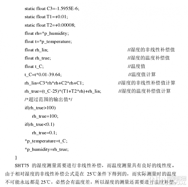

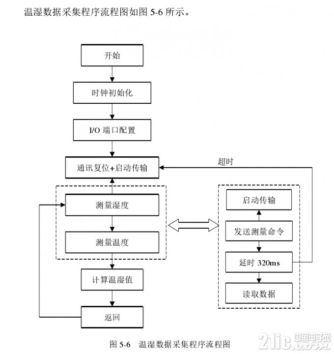

524185cdbc3b13c026.png     首先对温湿程序的时钟进行初始化,然后对PG_5, PG6进行I/O方向设置和
读写函数设计。对SHT7_5首先发送通讯复位和启动传输命令,然后分别进行湿
度和温度的测量,需要注意的是,等待接收数据的时间过长的话,需要返回到初
始位置进行通讯复位,重新开始测量。最后进行温湿值的计算。
    下面以测量温湿度程序和计算温湿度程序为例进行简单介绍:

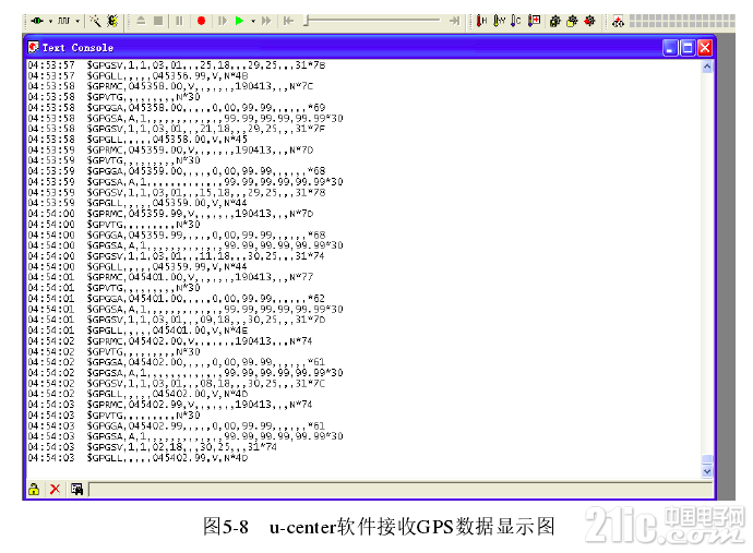

    使用此GPS模块之前,需要使用u-center软件对其进行参数设置并进行测试。
使用软件之前,需要把GPS模块和电脑连接起来,采用USB转串口TTL模块,即
PL2303小板。接线方法如图_5-7所示。
    安装PL2303小板驱动程序之后,将其连接到电脑上,接好后GPS模块红灯亮,
如果不亮应赶快拔掉线,以免接错把GPS模块烧毁。
    安装u-center软件,在软件界面选择USB转串口的端口COM7,打开View一一
Message View界面,设置波特率为9600,刷新频率为1Hz,设置完之后点击Send
并保存,之后打开View一一Text Console,  GPS模块接收数据如图_5-8所示,说明
设置成功并且能够收到数据。
 楼主| wangjiahao88 发表于 2019-5-15 15:47 | 显示全部楼层

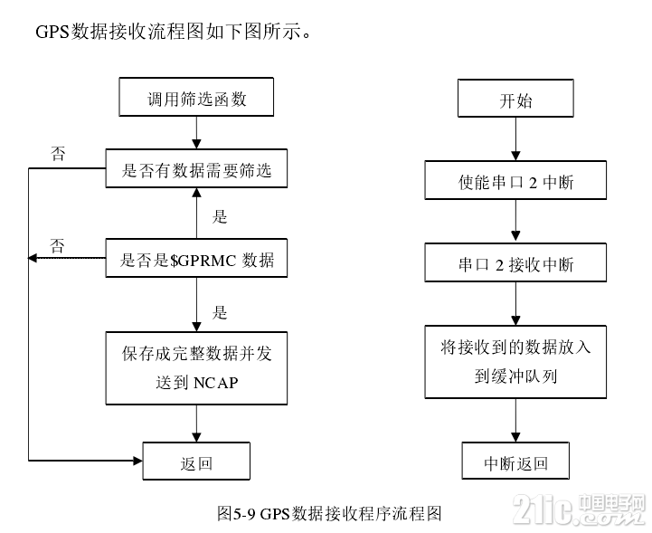

    如图_5-8所示,GPS模块收到六种GPS数据:$GPRMC, $GPVTG, $GPGGA,
$GPGSA, $GPGSV, $GPGLL。本文选用其中的$GPRMC格式的GPS数据进行
处理,因此需要对数据包头进行筛选。
    使用串口进行数据接收有两种方式,一种是查询方式,另一种是中断方式。
用查询方式,芯片必须不停地查询相应的接收标志位,这将会占用很多CPU时间。
此处GPS数据接收采用中断方式,可以避免这个问题,大大优化系统。
    软件中,采用队列方式接收串口2收到的GPS数据。队列方式提高了程序的
可理解性和数据的安全性。串口中断接收到数据后,存入队列中,在主循环中,
对队列数据进行筛选,选择$GPRMC格式的GPS数据。

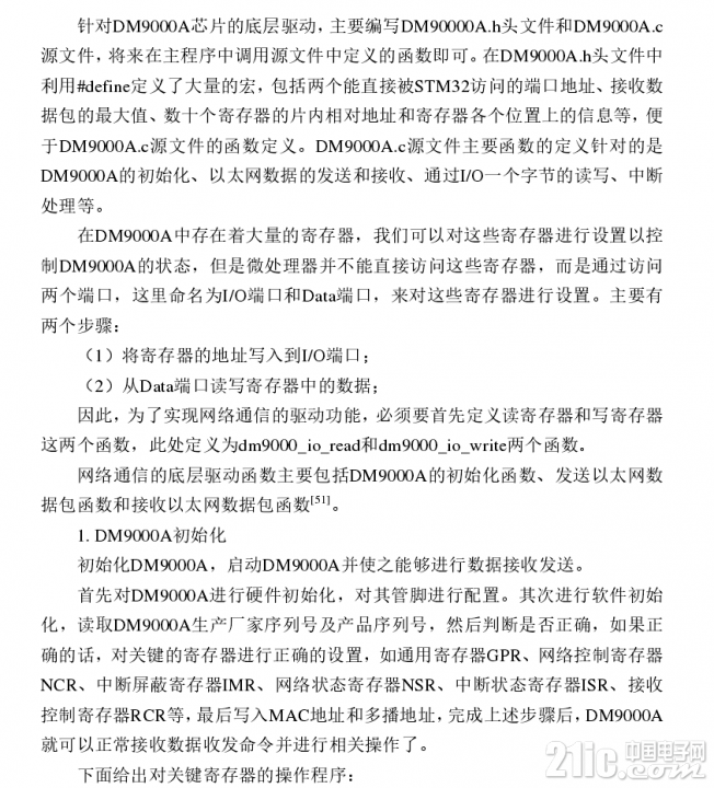

    本设计选用DM9000A作为网络通信模块的主芯片,扩展了STM32的网络通
信功能。网络通信模块的工作原理是:首先通过对DM9000A内部的一系列寄存
器进行设置,对其进行初始化,使DM9000A能够进行数据收发;对于STM32向
网络端发送数据,STM32首先根据网络通信协议封装要发送的数据,然后将封装
好的数据写入到DM9000A内部SRAM的数据发送缓存区中,并将数据长度等信
息写入相关寄存器以方便DM9000A对数据进行操作,之后对DM9000A发送数据
发送命令,DM9000A接收到命令后对数据进行自动MAC组帧然后通过网口发送
到网络端;对于网络端到STM32数据的接收,STM32首先检查接收到的数据是否
正确,如果是正确的则通过上层协议对其进行解封装[}so}0
    网络通信模块的软件设计按照层次化理念分为底层的网卡驱动程序和上层
的网络通信协议2个部分。
 楼主| wangjiahao88 发表于 2019-5-15 15:51 | 显示全部楼层
 楼主| wangjiahao88 发表于 2019-5-15 15:52 | 显示全部楼层
dm9000_ io_ write(DM9000_ NCR, 0x0);/*软件复位*/
dm9000_ io_ write(DM9000_ TCR, 0);
dm9000_ io_ write(DM9000_ BPTR, Ox3f);
/*发送轮询清除*/
/*Less 3Kb, 200}s*/
    dm9000_ io_ write(DM9000_ FCTR, FCTR_ HWOT(3) I FCTR_ LWOT(8));
                                                /*流量控制*/
    dm9000_ io_ write(DM9000_ FCR, 0x0);/*流量控制*/
    dm9000_ io_ write(DM9000_SMCR, 0);/*特殊模式*/
    dm9000_ io_ write(DM9000_ NSR,   NSR_WAKEST      I   NSR_ TX2END
NSR_TXIEND);/*清除发送状态标志*/
    dm9000_ io_ write(DM9000_ ISR, OxOf);/*清除中断标志*/
 楼主| wangjiahao88 发表于 2019-5-15 15:53 | 显示全部楼层
 楼主| wangjiahao88 发表于 2019-5-15 15:55 | 显示全部楼层
