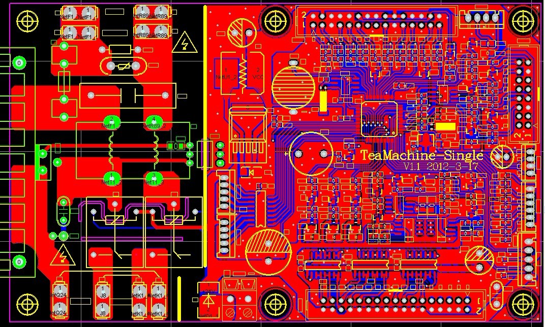

[STM8] STM8是不是也太脆弱了呢?
sszxxm 发表于 2012-3-17 09:55 | 显示全部楼层
同样的电路,不同人画的PCB,出来的板子EMC性能完全可以差之千里!
PCB的器件布局,走线有非常多的讲究,不是拉条线步通了就可以的,这也是很多新设计的板子做的设备在实验室做功能验证非常好,一点问题都没有,一拉到现场就故障连连的重要原因。
建议楼主好好审查下你的PCB设计。

 楼主| lzymcu 发表于 2012-3-21 11:58 | 显示全部楼层
大家可能都认为是PCB的问题,本人是搞软件的,画的PCB是比较菜,但是也设计过那么多了,不至于那么差吧,把图贴上,望高人指点,左边是高压部分
触觉的爱 发表于 2012-3-22 19:39 | 显示全部楼层
外接一个稳压电源试试
