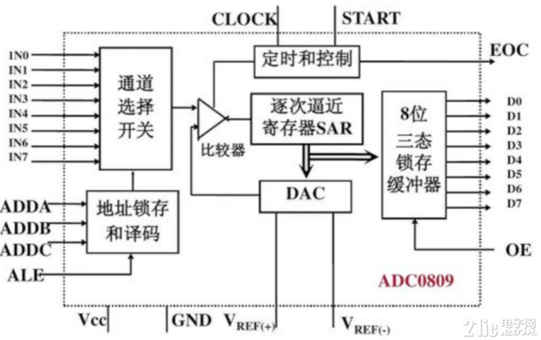

逐次逼近型ADC的内部结构
这个图是ADC0809的内部结构图
 楼主| 范德萨发额 发表于 2023-2-28 20:24 | 显示全部楼层
它是一个独立的8位逐次 逼近型ADC芯片,左边IN0~到IN7,是8路输入通道,通过通道选择开关,选中一路,输入到比较器上方进行转换,下面部分是地址锁存和译码,就是想选中哪一路,就把通道号放在这三个引脚上,然后给一个锁存信号,上面对应的通路开关就自动拨好了,相当于可以通过模拟信号的数据选择器,因为ADC转换是一个非常快的过程,给个开始信号,过个几个us就转换完成了想转换多路信号,那不必设计多个AD转换器,只需要一个AD转换器,然后加一个多路选择开关,想转换哪一路,选中对应通道,然后再开始转换就行了,这就是输入通道选择的部分,这个ADC0809只有8个输入通道,STM32内部的ADC是有18个输入通道,对应的是18路输入的多路开关,输入信号选好后,到电压比较器,它可以判断两个输入信号电压的大小关系,输出一个高低电平指示谁大谁小,它的两个输入端,一个是待测的电压,另一个是DAC的电压输出端,DAC是数模转换器,给一个数据,就可以输出数据对应的电压,DAC内部是适应加权电阻网络来实现的转换,将外部输入的未知的电压和一个已知输出的电压,两个同时输入到电压比较器,进行大小判断,如果DAC输出的电压比较大,就调小DAC数据,如果DAC输出的电压比较小,就增大DAC数据,直到DAC输出的电压和外部通道输入的电压近似相等,这样DAC输入的数据就是外部电压的编码数据了,这就是DAC的实现原理,电压调节的过程是逐次逼近SAR来完成的,为了最快找到未知电压的编码,通常会使用二分法进行寻找,EOC(End Of Convert)是转换结束信号,START是开始转换,给一个输入脉冲,开始转换,CLOCK是ADC时钟,因为ADC内部是一步一步进行判断的,所以需要时钟来推动这个过程,下面VREF+和VREF-是DAC的参考电压,例如给一个数据255,是对应5V还是3.3V就由参考电压决定,这个DAC的参考电压也决定了,ADC的输入范围,所以他也是ADC参考电压,左边是整个芯片电路的供电,VCC和GND,通常参考电压的VCC是一样的,会接在一起,参考电压的负极和GND也是一样的,也接到一起,一般情况下ADC输入电压的范围就和ADC的供电是一样的。

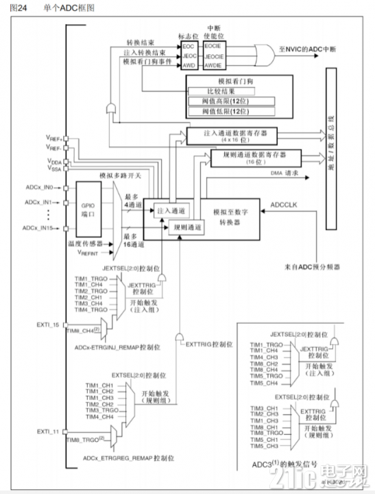

 楼主| 范德萨发额 发表于 2023-2-28 20:25 | 显示全部楼层
对于规则组,左下角是触发的部分,对于STM32的ADC触发开始转换的信号有两种,一种是软件触发,就是在程序中手动调用一条代码,就可以启动转换了,另一种是硬件触发,就是触发源,触发源主要是来自定时器,有定时器的各个通道,还有TRGO定时器主模式的输出,(定时器可以通向ADC、DAC这些外设,用于触发转换),ADC经常需要过一个固定时间段转换一次,比如每隔1ms转换一次,正常的思路就是,用定时器,每隔1ms申请一次中断,在中断里手动开启一次中断,这样也是可以的,但是频繁进中断对程序是有一定影响的,如果有很多中断都需要频繁进入,那将会影响主程序的执行,并且不同中断之间,由于优先级的不同,也会导致某些中断不能及时的到响应,如果触发ADC的中断不能及时响应,那ADC的转换频率就会产生影响,所以对于需要频繁进中断,并且只在中断里只完成了简单的工作的情况,一般都会有硬件的支持,可以给TIM3定一个1ms的时间,把TIM3的更新事件选择为TRGO输出,然后再ADC这里,选择触发信号TIM3的的TRGO,这样TIM3的更新事件就能通过硬件自动触发ADC转换了,整个过程不需要进中断,节省了中断资源,这就是定时器触发的作用,也可以选择外部中断引脚来触发中断,都可以在程序中配置,左上角是VREF+、VREF-、VDDA和VSSA,VREF+、VREF-这两个是ADC的参考电压,决定了ADC输入电压的范围,VDDA和VSSA是ADC的供电引脚,一般情况下VREF+要接VDDA,VREF-要接VSSA,STM32没有VREF+、VREF-的引脚内内部已经和VDDA和VSSA接在一起了。VDDA和VSSA是内部模拟部分的电源,例如ADC、RC震荡器、锁相环等,在STM32中VDDA接3.3V,VSSA接GND,所以输入电压的范围就是0~3.3V,右边的ADCCLK是ADC的时钟,也就是ADC0809中的CLOCK,是用于驱动内部逐次比较的时钟来自ADC预分频器,ADC预分频器来源于RCC,APB2时钟72MHz,然后通过ADC进行分频,得到ADCCLK,ADCCLK最大是14MHz,对于ADC预分频器,只能选择6分频,结果是12MHz和8分频结果是9MHz,上面的是DMA请求,用于触发DMA进行数据转运,再上面是两个数据寄存器,用于存放转换结果,在上面是模拟看门狗,它们可以存一个阈值高限和阈值低限,如果启动了模拟开门狗,并且指定了看门的通道,那么看门狗就会关注它看门的通道,一但超过这个阈值范围,就会乱叫,就会在上面申请一个模拟看门狗的中断,最后通向NVIC,对于规则组和注入组,它们转换完成后,也会有一个EOC转换完成的信号,EOC是规则组完成的信号,JEOC是注入组完成的信号,这两个信号会在状态寄存器置一个标志位,读取这个标志位,就能知道是不是转换结束了,同时这两个标志位也可以去到NVIC,申请中断,如果开启了NVIC对应的通道,它们就会触发中断。

ADC基本结构
左边是输入通道,16个GPIO口,外加两个内部的通道,然后进入AD转换器,AD转换器里有两个组,一个是规则组,一个是注入组,规则组最多可以选择16个通道,注入组最多可以选择4个通道,转换的结果有放在AD数据寄存器中,其中规则组只有1个数据寄存器,注入组有4个数据寄存器,下面是触发控制,提供开始转换的的START信号,触发控制可以选择软件触发和硬件触发,硬件触发主要是来自于定时器,当然也可以选择外部中断的引脚,右边是来自RCC的ADC时钟CLOCK,ADC逐次比较的过程就是由此时钟推动,上面可以布置一个模拟看门狗用于检测转换的结果的范围,如果超出设定的阈值,就通过中断输出控制,向NVIC申请中断,规则组和注入组在转换完成后会有个EOC信号,会置一个标志位,也可以通向NVIC,右下角是开关控制,在库函数中,就是ADC_Cmd函数,用于ADC上电的。

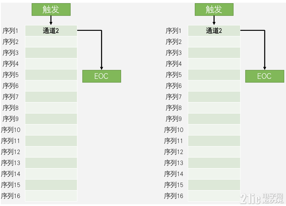

在非扫描模式下,这个菜单只有第一个序列1的位置有效,这时菜单同时选择一组的方式就退化成简单的选中一个的方式了,我们可以在序列1的位置指定我们想转换的通道,比如通道2,然后就可以触发转换,ADC就会对这个通道2进行模数转换,过一小段时间后,转换完成,转换结果放在数据寄存器里,同时给EOC标志位置1,整个转换过程就结束了。判断这个标志位,如果转换完了,就可以在数据寄存器中读取结果了。如果想再启动一次转换,那就需要再触发一次。转换结束,置EOC标志位,读结果。如果想换一个通道转换,那在转换之前,把第一个位置通道2改成其他通道,然后再启动转换。

非扫描模式,所以菜单列表就只用第一个,与上次单次转换不同的是,它在一次转换结束后不会停止,而是立刻开始下一轮转换,然后一直持续下去,这样就只需要触发一次,之后就可以一直转换了。这个模式的好处就是,开始转换之后不需要等待一段时间,它一直都在转换,不需要手动开启转换了。也不用判断是否结束,想要读AD值的时候,就直接从数据寄存器取就行。

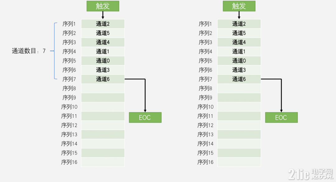

这个模式也是单次转换,所以每触发一次,转换结束后,就会停下来,下次转换就得再触发才能开始,他是扫描模式,这就会用到这个菜单列表了,可以在菜单里点菜,比如第一个菜是通道2,第二个菜是通道5,等等,这里每个位置是通道几可以任意指定,并且也是可以重复的,初始化结构体里还有个参数,就是通道数目,因为这16个位置可以不用完,只用前几个,那就需要再给个通道数目的参数,告诉他,我有几个通道,这里指定通道7,那它就只看前7个位置,然后每次触发之后,它就依次对前7个位置进行AD转换,转换结果都放在数据寄存器中,为了防止数据被覆盖,就需要用DMA及时将数据挪走,7个通道转换完成后,产生EOC信号,转换结束,然后再触发下一次,就又开始新一轮的转换,这就是单次转换,扫描模式的工作流程。

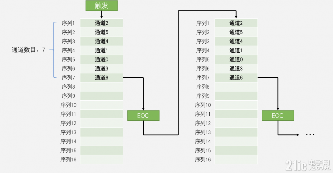

连续转换、扫描模式
在上一次模式的基础上,可以在一次转换完成后,立刻开始下一次的转换。在扫描模式的情况下,还可以右边一种模式,叫间断模式,它的作用是,在扫描的过程中,每隔几个转换,就暂停一次,需要再次触发,才能继续
