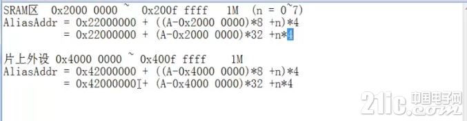

      问个很low的问题,那个stm32f103的位绑定,为什么指针指向绑定后的那个地址,操作那个地址就能操作了对应的绑定前的寄存器地址?
      我意思是这明明是两个地址,第一个地址是寄存器真实的地址
      第二个地址也是实实在在存在于芯片里面的
      操作第二个地址就能达到操作第一个地址的效果,是单片机厂家给他们建立起了联系还是?
下面是我对位绑定的理解,有偏差的地方大神请指正

由外扩的公式可以看出,在0x2200 0000,或者0x4200 0000,这两个地址为开头的基础上,往后面分别的32MB的区域里面都有对应于原先寄存器的相对的地址,
在这32MB的空间里面,可以把原先的那些寄存器地址稀释,就和上面的公式的那种方法去稀释,这时候操作新的地址,也是一次进行32bit的操作,但是这个32bit只和原先的那个一个寄存器地址32bit里面的某一个bit建立起关系,具体关系的建立就是新的32bit的最低的那一位是啥原先的32bit中的那个对应的那个bit就是啥,
