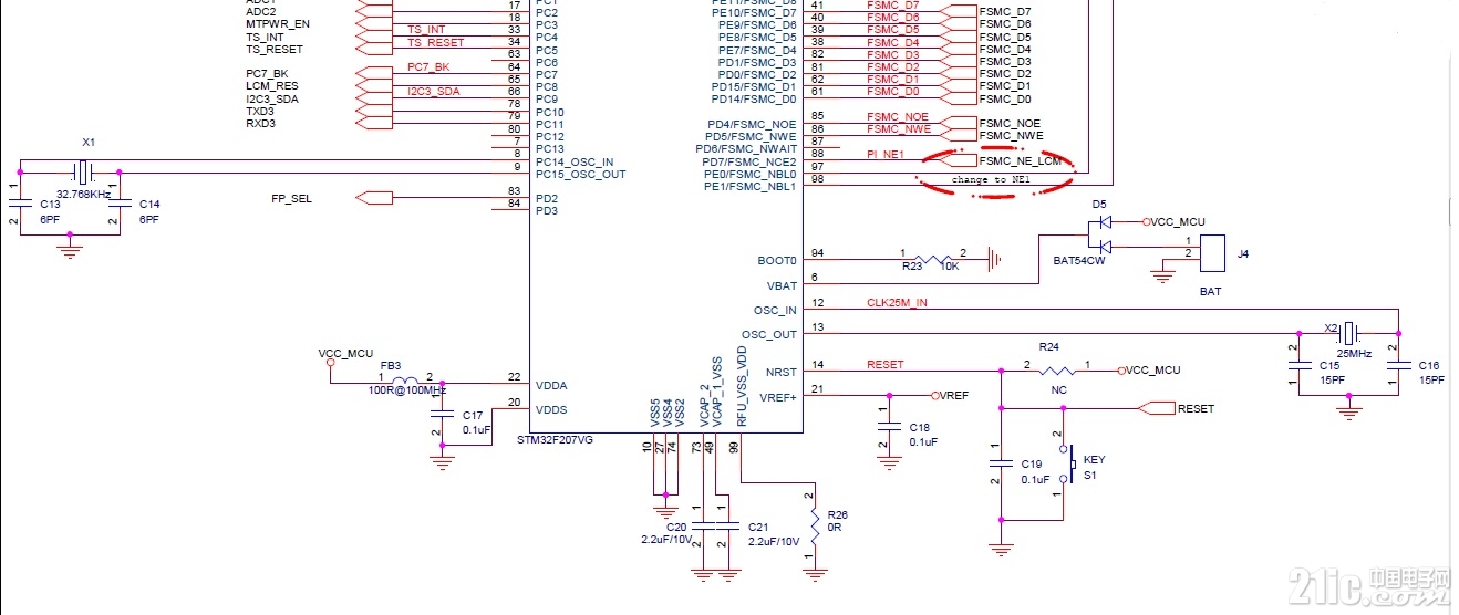

 楼主| murphy.he 发表于 2015-7-22 10:10 | 显示全部楼层
板子我只焊了STM32F407和8M晶振和boot0对地10K电阻,
32K晶振没焊,所有的GPIO都悬空,设置为输入且下拉
程序开始就只设置了时钟,进入stop mode后电流还有5mA
严重偏大啊,希望大家帮忙看看,是否还要关其它的

 楼主| murphy.he 发表于 2015-7-23 17:36 | 显示全部楼层
这个问题困扰我很久了,希望有经验的兄弟能帮帮忙
我现在测试软件是,CPU启动之后什么都不干,做个小延时后就进入stop mode
进是进去了,就是电流有点大4mA多,就勉强算4mA吧,可是人家随便都小于1mA啊

 楼主| murphy.he 发表于 2015-7-24 09:06 | 显示全部楼层
昨天晚上下载了两个官方参考代码,一个是使用RTC周期进入STOPmode 的,一个是带I2C程序的reset直接进入standby mode的
先测了standby模式电流在1mA之内,我把那个standby的代码改成stop mode。
测量两个代码的stop mode电流都在5mA左右。
难道是硬件有问题?
外围电路焊的东西很少,除了电源的滤波电容,还有晶振,BOOT0,reset脚一个电容,VCAP1 VCAP2分别接了一个电容,RFU接了个0欧对地电阻。就这些了。
 楼主| murphy.he 发表于 2015-7-24 09:09 | 显示全部楼层

 楼主| murphy.he 发表于 2015-8-5 08:46 | 显示全部楼层
通过对比试验外设库的代码,找到原因了
我把所有悬空的脚设置的MODE_IN,改为MODE_AN,就基本OK了。
确实现在还没搞懂,悬空的脚作为IN为什么会漏电,试过加下拉和不加下拉电流都偏大很多,大概3-4mA左右吧
