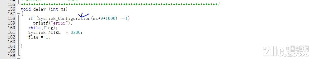

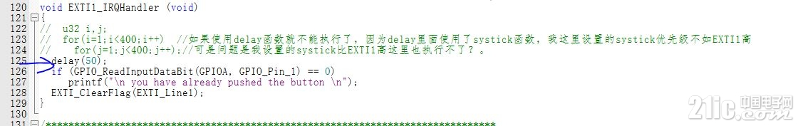

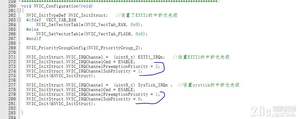

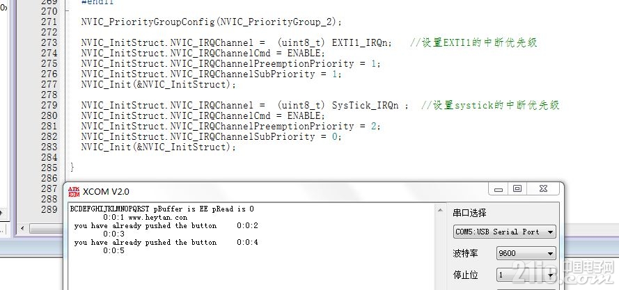

又遇到一个奇葩的事情,我有两个中断,一个EXTI1一个systick,我再EXTI1的中断服务函数里面采用了delay,然后delay里面又使用了systick的中断服务函数,然后我设置了systick的主优先级0,从也是0,而EXTI1的主1,从1,照理说,这里在执行EXTI的中断函数时候,进入delay之后delay会使能systick开始计数,然后一直while(flag)等待(flag默认1),直到systick中断发生了,进入该中断函数,会使得flag变成1,然后出中断,然后while就出去了,然后delay就出去了,然后接着执行EXTI1里面的下面的句子,但是为什么实际情况是进不去systick的中断服务函数,程序就停在while(flag)上面,flag这里是main.c的全局变量,中断服务函数全部写在main.c里面的

还没有人回复呢,我自己找到原因了,首先看到内核手册里面有段话,关于中断服务函数的优先级寄存器SHPRx,设置的中断优先级只是操作的NVIC->IPx寄存器,尼玛,这意思就是中断优先级是中断优先级,中断服务函数是中断服务函数,他也有优先级,中断发生了,不一定立马就发生中断服务函数,就是这么简单,我原来的程序里面的delay出去是用的while(flag),而flag要用systick的中断服务函数执行,虽然我调的systick的中断优先级很高,但是其服务函数优先级不高,意思是我EXTI1服务函数执行的时候,里面发生了delay,然后delay启动了systick,然后delay一直干等着,然后这时候systick的中断发生了,这个中断发生了会打断现在EXTI1里面的程序,也就是while(flag)的死循环,打断完之后,也就让systick->ctrl 的COUNT FLAG变成1,然后就又返回执行while了,因为systick的中断服务函数优先级并没有跟着中断一起调,我看的视频教程什么的,都只有讲中断优先级的设定,好像没有讲中断服务函数的优先级设定,那么也就是有时候我们只需用中断,用其标志位,那正常的逻辑理解肯定没问题了,中断发生了,我要的操作就实现了,但是如果是中断服务函数来执行的这个操作,那就不一定是这样的了,而且我感觉一般我们要用到中断嵌套的话,在中断里面出现的中断,这个中断要操作的事情肯定不是其标志位变化一下那么简单,肯定要操作对应的中断服务函数才行的,所以也就是我们在NVIC 配置的时候,不但要配置中断优先级,还要配置对应的中断服务函数优先级才行,怎么配置中断服务函数优先级我还没看,以后再说吧感觉暂时自己用不着,看了不用还是会忘,以后要用再查,然后就是知道这么个注意事项就好了,下次自己用的时候,就会意识到这个问题,不会发生现实和预期不相符的情况 777.JPG 555.JPG 666.JPG
实验结果可以看到,执行完了EXTI1中断服务函数之后,接着执行了systick的中断服务函数,因为我delay里面用中断标志位来控制的退出while,所以没有操作systick的中断服务函数,而之前的那种通过操作systick的中断服务函数来置flag为0退出while会由于systick的中断服务函数一直没法执行而实现不了(因为一直在执行EXTI1的中断服务函数)
然后改用标志位之后呢,delay正常执行了,肯定是执行完了EXTI1的中断服务函数之后,才接着执行之前的那个systick的中断服务函数,因为我再systick中断服务函数里面也加了打印,为了便于查看程序的运行过程,可以发现执行完EXTI1之后是输出you have already pushed the botton之后,有时候出一组时间值,有时候出两组时间值,出两组的说明EXTI1中断发生了两次,这是插拔插针的抖动导致的,EXTI1里面的延时是为了消除抖动,出两组时间值,说明消抖动目的达到了。

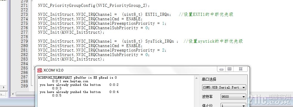

这次真的是吊炸天了,呵呵,我这次EXTI1的中断服务函数里面的delay用的是systick的标志位来做的 ,然后我把systick的中断优先级全降下来了,比EXTI1低,然后呢,我发现在执行EXTI1的中断服务函数时候,如果systick发生了中断,它也执行了,标志位置1了,那意思是说执行EXTI1的中断服务函数的时候,要发生了systick中断,它就发生了?优先级低的systick啊,
实际上这里标志位置1是systick的特性,手册上systick部分说的是标志位置1,同时发生中断,那么这里到底发生了systick中断呢,还是没发生呢?谁有更好的检验办法?(ps不要付上那个中文说明,说明也是别人理解的,可能有不严谨地方,不然stm32干嘛还要搞个中断服务函数优先级设置?)

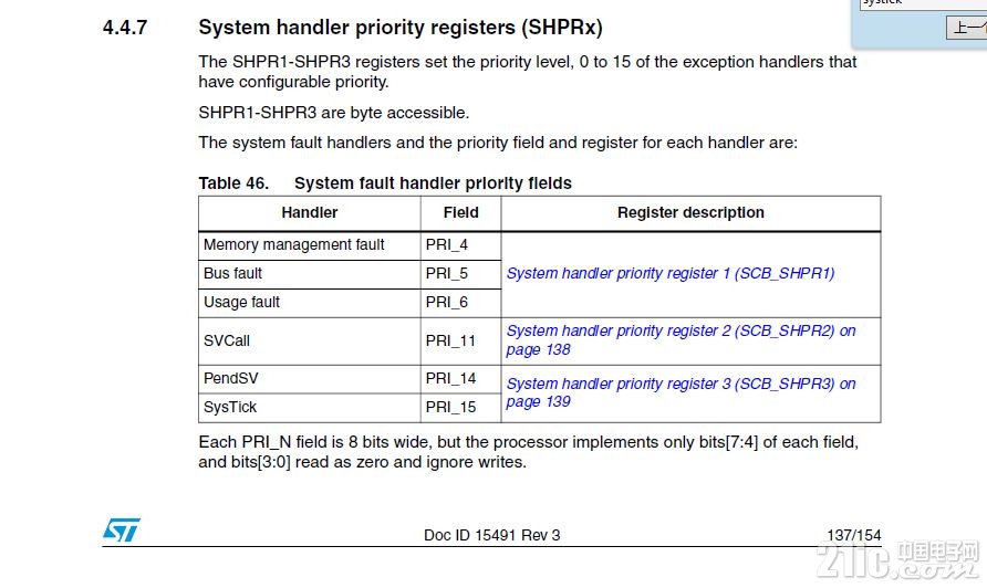

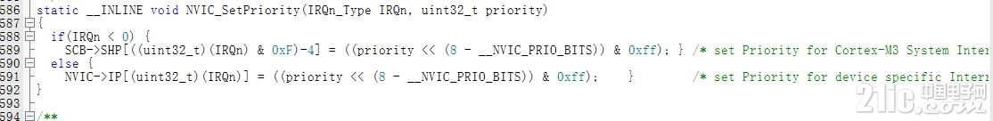

再更正一下我想原因应该是
1.Systick属于内核中断,“handled by system handlers”,优先级由Systemhandler priority registers (SHPRx)来设置;(摘自cortex-M3内核编程手册)
2.timer、串口等属于外设中断,“handled by ISRs(Interrupt ServiceRoutines(ISRs))”优先级由Interruptpriority registers (NVIC_IPRx)来设置
所以我设置systick的优先级的方式并不对,应该,我那个函数是设置不了它?

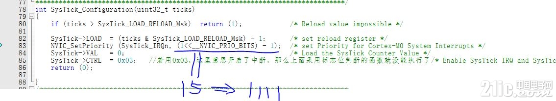

最后给个总结
这里就有设置优先级的一个函数

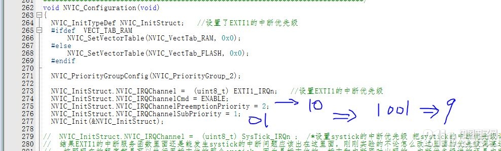

如上图,其实priority就是0-15的数,转成二进制就是0000-1111,然后自己看这怎么拆分,是拆1bit3bit还是2bit2bit随意,反正这个priority数越小就优先级越高,下面看看实验,我直接把(1<<__NVIC_PRIO_BITS-1换成数了,这里__NVIC_PRIO_BITS可以查一下,定义的是4,这个一算就是15,也就是1111,不论怎么分组,优先级都是最低的了,所以要改,我改了0立马就好用了(delay里面的whileflag)等待采用了systick的中断服务函数处理flag0),改了别的数,比如9就不好使了,因为我EXTI1设置都是主2,从1,也就是1001,这就是9,所以9肯定不好使了,比9大肯定没门,但是8是不是就可以了呢?也不可以,因为81000,高二位和9的高二位一样,所以也进不去systick的中断服务函数如下图
上两图,因为EXTI1的优先级和systick一样,故不行,但是改成8也不行,然后7往下都行了,这个9变成1001,   81000,    70111,参见我的本篇的https://bbs.21ic.com/icview-1037576-1-1.html,至此应该是一个合乎逻辑完整的结论的出来了,应该是正确的结论,
