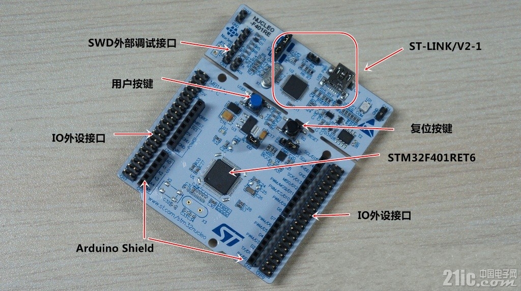

对于 STM32F446 Nucleo正面各部分接口的定义,所有Nucleo板都是一样的,在网上找了张图片,给大家看看。(主要是自己添加注释的图片比较模糊)

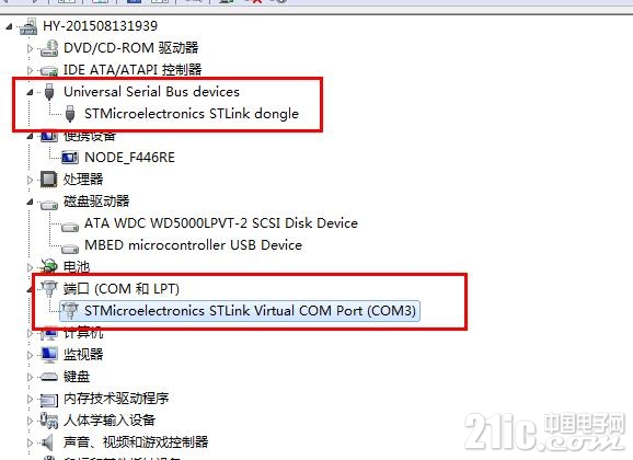

上面的软件都安装完毕后,就可以用STM32F446 Nucleo进行开发了。1.首先拆开板子,用usb线连接电脑。然后板子会自动搜索安装好的驱动进行匹配。直至设备管理器中出现下面的图时证明驱动OK

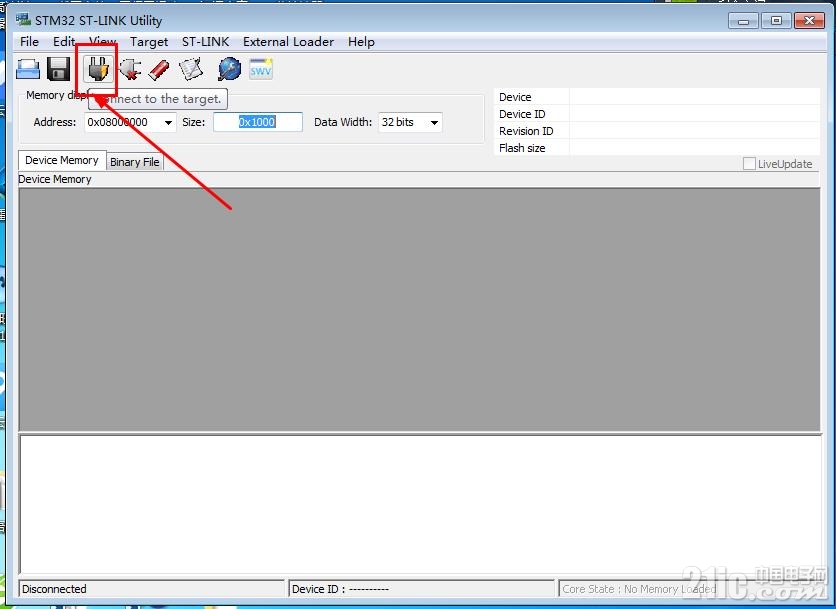

2.打开ST-Link Utility,点击连接目标芯片,会自动连接STM32F446 Nucleo进行芯片的识别和匹配
当检测到目标板的芯片的时候,说明板子是OK的。下面进行代码的烧录,仿真,调试。

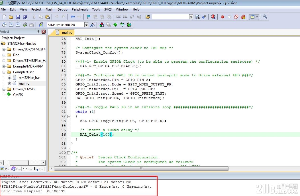

3.打开STM32CubeF4库文件包中gpio的例程
打开后编译

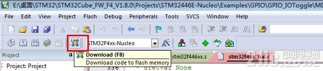

进行全速运行,可以看到LED进行闪烁,退出debug进行下载
下载完毕后按下复位键,可以看到led一闪一闪的。
