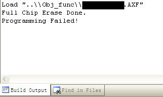

george3023 发表于 2010-5-12 19:42 | 显示全部楼层
我按照楼上兄弟的做法,打开RDP_ENABLE,现在无法通过JTAG口下载程序了,也不能仿真,那我这块片子岂不是废了,这样也没有太大意义啊,那我的程序如何升级...
george3023 发表于 2010-5-12 20:35 | 显示全部楼层
刚试了下,用ST提供的Flash Loader Demo可以解除保护,重新下载程序,也就是加上10楼的保护代码后可以防止别人通过JTAG口进行读写操作,感谢10楼兄弟提供的例子。
