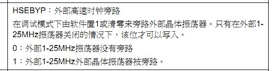

我在设置RCC寄存器的时候,有个名词叫外部高速时钟旁路,那这个外部高速时钟旁路是怎么定义的?
香水城 发表于 2008-3-13 11:34 | 显示全部楼层
"外部高速时钟旁路"是一个配置位,用于旁路使用外部晶振的
内置的高速时钟振荡器使用外接晶振产生所需的时钟,当使用外部提供的时钟时(如使用有源振荡器),必须设置这个控制位旁路上述内置振荡器;你可以理解为该控制位控制内置高速振荡器的开启和关闭,使用外部提供的时钟时需要关闭内置振荡器。

只有在使用外部时钟的时候是被旁路,注意不是晶体振荡器,也就是说当使用外部提供的时钟时(如使用有源振荡器),必须设置这个控制位旁路内置振荡器;可以理解把内部时钟关闭,打开外部时钟。
