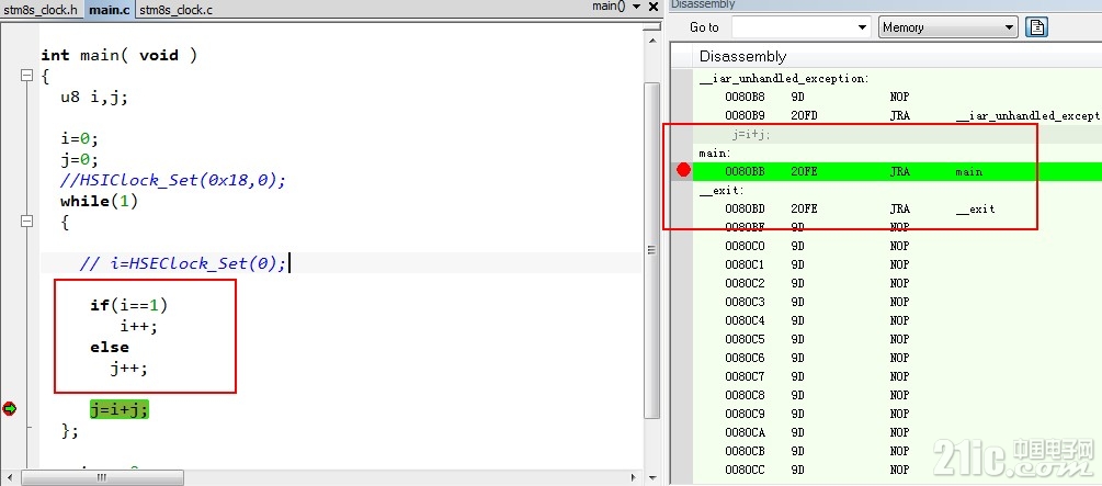

 楼主| feiguangliuyue 发表于 2015-9-26 11:26 | 显示全部楼层 |阅读模式
以前都是用的Keil,这次为了学习STM8S,开始使用IAR.结果今天写程序的时候发现IAR编译的if语句有问题.
我在主程序的代码如下:
int main( void )
  u8 i,j;
  i=0;
  j=0;
  //HSIClock_Set(0x18,0);
  while(1)
    // i=HSEClock_Set(0);
     if(i==1)
        i++;
     else
       j++;
     j=i+j;
  return 0;
编译后的main程序如下:
main:
                            JRA              main
此时的CC寄存器值为0x2a sp值为0x17FD
哪位大神知道怎么解决?是我哪里设置的问题么?
IAR编译的IF语句
IAR编译的IF语句

戈卫东 发表于 2015-9-26 11:43 | 显示全部楼层
被优化给处理掉了。
MCU的程序不做任何有意义的事情,编译器认为是多余和无用的-------它把它们都去掉了。
戈卫东 发表于 2015-9-26 11:44 | 显示全部楼层
把优化调到最低这些代码都会给你保留下来

戈卫东 发表于 2015-9-26 11:56 | 显示全部楼层
主菜单Project->Options,左边点C/C++ Compiler,右边点Optimizations,里边有None到High的选择
457344370 发表于 2015-9-26 14:22 来自手机 | 显示全部楼层
声明时试试volatile u8 i,j;

丁弋宇 发表于 2015-9-26 14:57 | 显示全部楼层
哈哈哈,聪明的编译器没明白楼主要干什么
znning 发表于 2015-9-26 18:41 | 显示全部楼层
你这i的值都不带改变的,一直都是0。

huangcunxiake 发表于 2015-9-26 23:15 | 显示全部楼层
变量类型应该别用自动的,设为易变的比较好。
