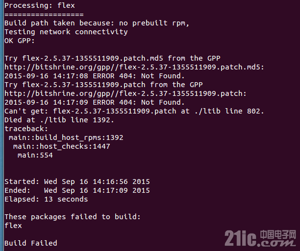

[i.MX] ubuntu12.04 上编译LTIB
 楼主| 15228876176 发表于 2015-10-9 12:00 | 显示全部楼层 |阅读模式
按照 i.MX6 Ubuntu12.04上编译LTIB pdf文档编译,找不到部分path。该页面已失效 404 Processing: flex
Build path taken because: no prebuilt rpm,
Testing network connectivity
OK GPP:
Try flex-2.5.37-1355511909.patch.md5 from the GPP
http:##//bitshrine.org/gpp//flex-2.5.37-1355511909.patch.md5:
2015-09-16 14:17:08 ERROR 404: Not Found.
Try flex-2.5.37-1355511909.patch from the GPP
http:##//bitshrine.org/gpp//flex-2.5.37-1355511909.patch:
2015-09-16 14:17:09 ERROR 404: Not Found.
Can't get: flex-2.5.37-1355511909.patch at ./ltib line 802.
Died at ./ltib line 1392.
traceback:
main::build_host_rpms:1392
  main::host_checks:1447
   main:554[img]

同样找不到 都在别的地址下载后 拷贝到pkgs下  编译过了。。这个flex-2.5.37-1355.。。。。找不到呢
 楼主| 15228876176 发表于 2015-10-9 14:41 | 显示全部楼层
额  找到了 。已解决

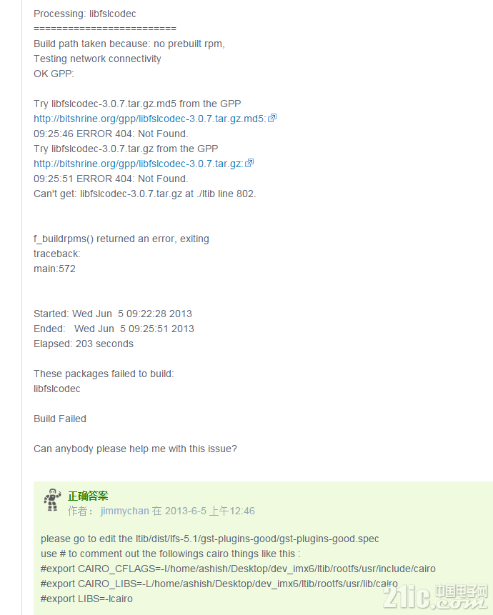

@FSL_TICS_Rita 不过出现如下问题了。按网上说法 注掉那三行 也还是不行呢。请帮忙看下呢。
 楼主| 15228876176 发表于 2015-10-9 20:18 | 显示全部楼层
如图
 楼主| 15228876176 发表于 2015-10-9 20:20 | 显示全部楼层
这样修改 也还是不对呢
 楼主| 15228876176 发表于 2015-10-9 20:48 | 显示全部楼层
@FSL_TICS_Rita

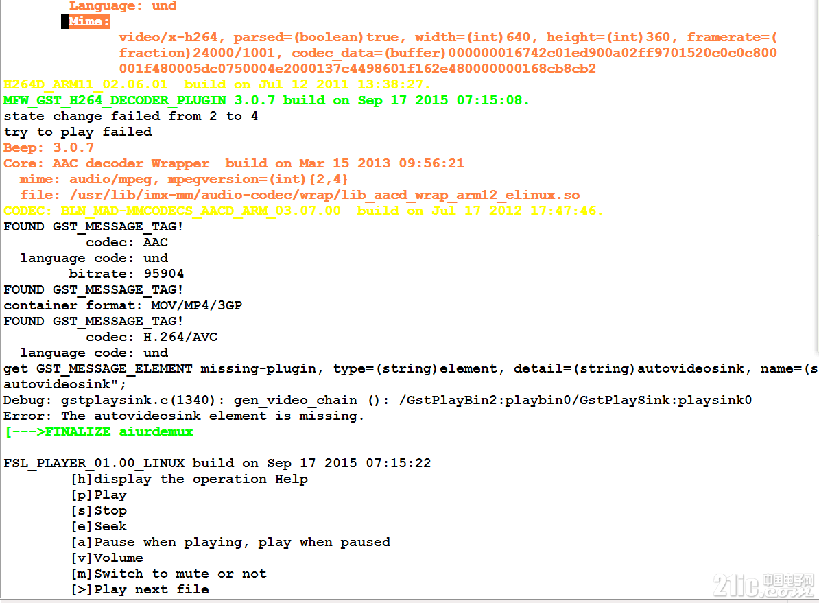

 楼主| 15228876176 发表于 2015-10-15 14:15 | 显示全部楼层
FSL_TICS_Rita 发表于 2015-10-14 16:51
楼主你好,请问目前你编译的问题是否已经解决?
BSP:  L3.0.35_4.1.0_130816_source
问题1:触屏打印error: could not grab the device. not a multi-touch?
                       tslib: Unknown event type 0
问题2:gplay无法播放视频。打印信息如后上图。QT5.4.2 multimeida播放同样失败,不知是否gstreamer音频解码还需要别的什么库支持。

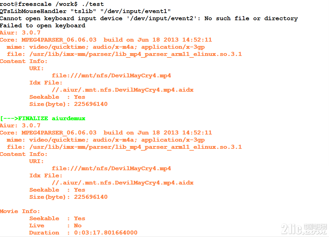

 楼主| 15228876176 发表于 2015-10-15 14:16 | 显示全部楼层
gplay 播放测试
 楼主| 15228876176 发表于 2015-10-15 14:18 | 显示全部楼层
QT5.4.2
    QMediaPlayer* player = new QMediaPlayer;
    //connect(player, SIGNAL(positionChanged(qint64)), this, SLOT(positionChanged(qint64)));
    player->setMedia(QUrl::fromLocalFile("/mnt/nfs/*****.mp4"));
    player->setVolume(50);
    QVideoWidget* videoWidget = new QVideoWidget;
    player->setVideoOutput(videoWidget);
    videoWidget->show();
    player->play();
FSL_TICS_Rita 发表于 2015-10-15 15:51 | 显示全部楼层
楼主你好,如果一个问题已经解决的话,最好是能重新开个贴问新的问题,这样我们能是一个问题有一个答案,方便大家查询。
FSL_TICS_Rita 发表于 2015-10-15 15:52 | 显示全部楼层
你这里使用gplay播放测试,请问你gstreamer编译OK了吗?
FSL_TICS_Rita 发表于 2015-10-15 15:53 | 显示全部楼层
飞思卡尔官网有关于gstreamer 编译的文档和packages.
