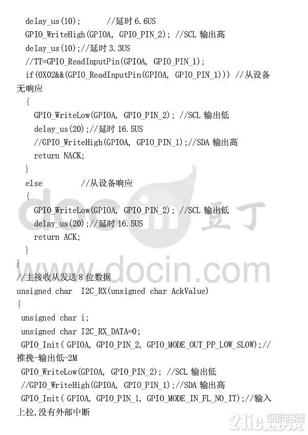

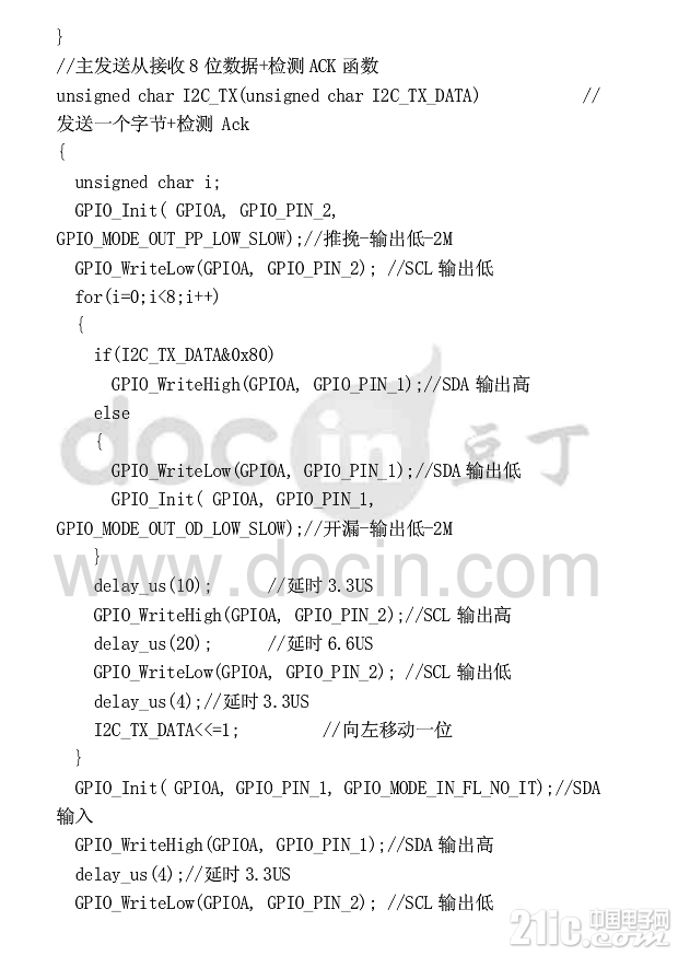

不好意思,人家是图片格式,下载需要积分,我只能截图发来了,防止排版乱了顺序,我就一楼一楼的帖了程序。

非常感谢两位
但没有stm8采集sht10的程序吗
sun1238898 发表于 2015-10-29 10:03 | 显示全部楼层
SHT10和SHT11的时序是一样的,只是精度不一样而已。楼主不要迟疑。
