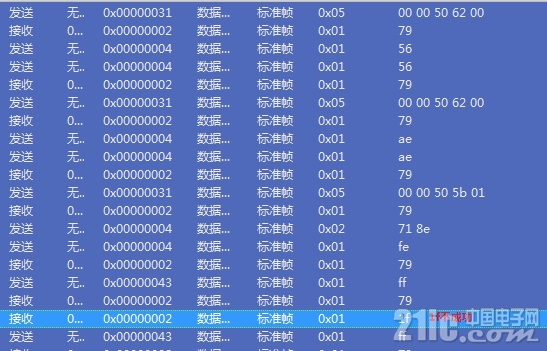

[STM8] 请问STM8自带的Bootloader编程和擦除怎么不成功哦?
 楼主| Progrime 发表于 2015-10-31 15:31 | 显示全部楼层 |阅读模式
我用的是STM8S208RB,用CAN连接自带的Bootloader,连接成功,读FLASH和寄存器内容都正确,就是擦除和写不正确,请问是什么回事?擦除:
7f:
31:00 00 50 62 00
04:56
04:56
31:00 00 50 62 00
04:AE
04:AE
31:00 00 50 5B 01
04:71 8E
04:FE
43:FF
 楼主| Progrime 发表于 2015-10-31 15:40 | 显示全部楼层
CAN分析仪数据图:

YONNHOR 发表于 2025-7-11 15:53 | 显示全部楼层
cr315 发表于 2025-7-11 15:16
选项字节配置错误?
你看我的
YONNHOR 发表于 2025-7-11 15:54 | 显示全部楼层
单字节写入是正常的,块编程时就不行
