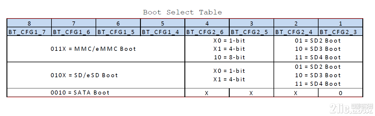

FSL_TICS_Rita 发表于 2015-11-12 14:57 | 显示全部楼层
还有关于boot mode的状态你可以查看原理图中的说明:
这个更明了。
 楼主| liuxizhen2009 发表于 2015-11-12 17:01 | 显示全部楼层
这个更明了。
这个我看到了,但是,这个里面没有说明我用mgftool烧写程序的时候,启动方式的配置。比如5楼的
烧写模式下:00001100 低到高,是从那篇文档中给出的?其他的几种我在原理图上也能找到,但是烧写的启动方式,我在网上查出好几个,就是在文档里面找不到。
另外:换了imx-3.10.17-1.0.0-ga-mfg-tools.tar.gz 这个mfgtool 里面的with rootfs 刷sd卡成功了。
不纠结了。
