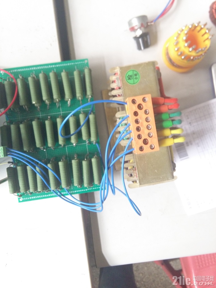

看了下上次论坛送的板子,各方面都很强,还是m4内核的有很强的运算能力,老师电动车控制器的设计项目,刚好排上用场。永磁同步电机用的是矢量控制,用的svpwm的方法,现在用阻感负载模拟电机,康铜丝用于直流母线电流重构,基本已经做出来了,446的性能确实强,下面是主电路图和一些波形。很抱歉某些原因不能开源。

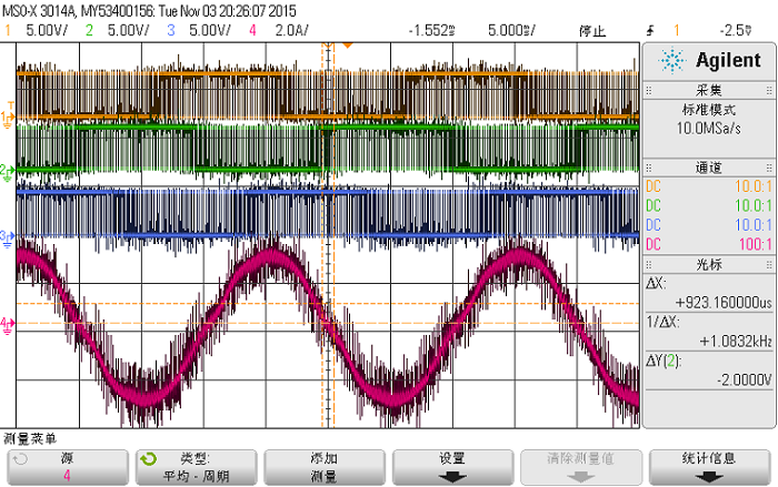

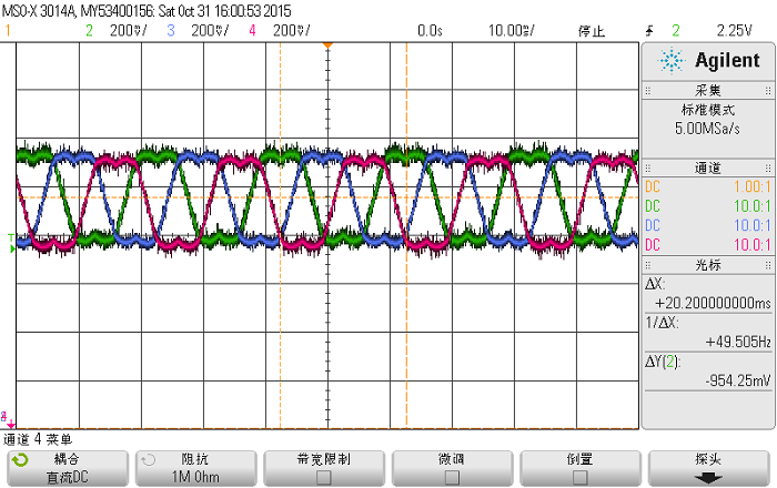

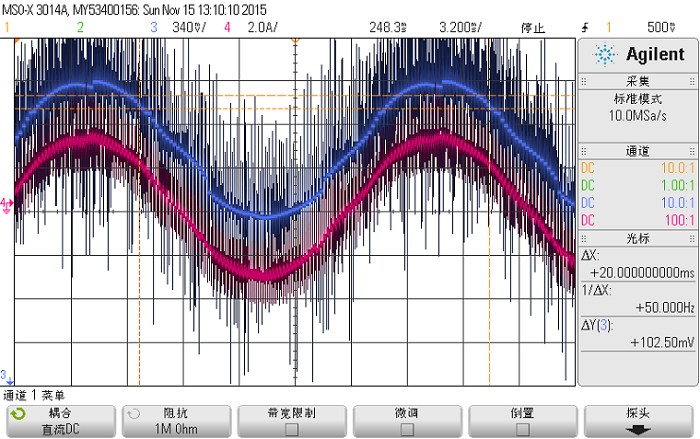

 楼主| 飘渺孤鸿莺 发表于 2015-11-17 12:30 | 显示全部楼层
波形
svpwm各项
svpwm各项
电流重构与真实值比较
电流重构与真实值比较
相电流
相电流
载波信号马鞍波
载波信号马鞍波
