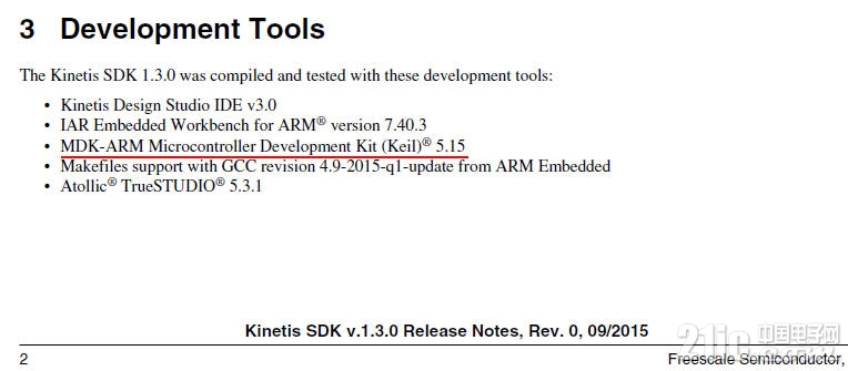

从KSDK安装路径(比如C:\Program Files\Freescale\KSDK_1.3.0\doc)下可以找到Kinetis SDK v.1.3.0 Release Notes.pdf文档.
该文档的第二页有描述该SDK是由MDK5版本编译并测试的。
就我所知从MDK4升级到MDK5有了很多变化,所以估计你无法使用MDK4.7来正常运行KSDK程序了。

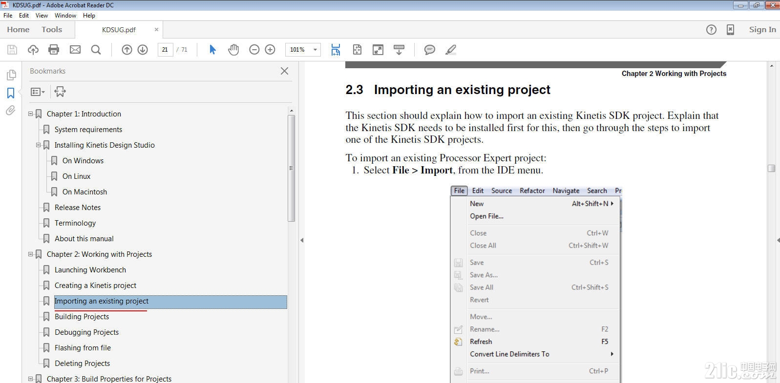

请从官网下载Kinetis Design Studio V3.0.0 User Guide (REV 1.0)文档,在“2.3 Importing an existing project”章节处可以看到你所需的导入SDK工程方法。

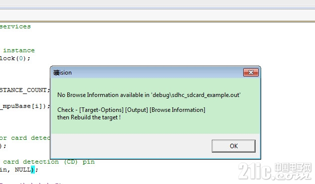

另外,你在查找定义的时候,是不是会出现如下提示:
如果有这个提示,按照它的要求配置下。
 楼主| yutianxiang618 发表于 2015-11-20 11:58 | 显示全部楼层
如果有这个提示,按照它的要求配置下。
browse informaton这个我知道,以前使用MDK5不编译lib工程,example工程编译无法通过,现在编译完lib工程example工程可以成功编译了,但是仍然无法goto definition LIB工程里面的函数.C文件啊,可以goto reference .H文件。
eg:SDHC_DRV_Init是LIB里面的函数吧,在example工程里面调用了,无法goto definition,我哪里还没有设置对吗,谢啦。
FSL_TICS_ZJJ 发表于 2015-11-20 13:10 | 显示全部楼层
browse informaton这个我知道,以前使用MDK5不编译lib工程,example工程编译无法通过,现在编译完lib工程 ...
你自己添加之后,要编译通过才可以查看的。
一定要先编译。
