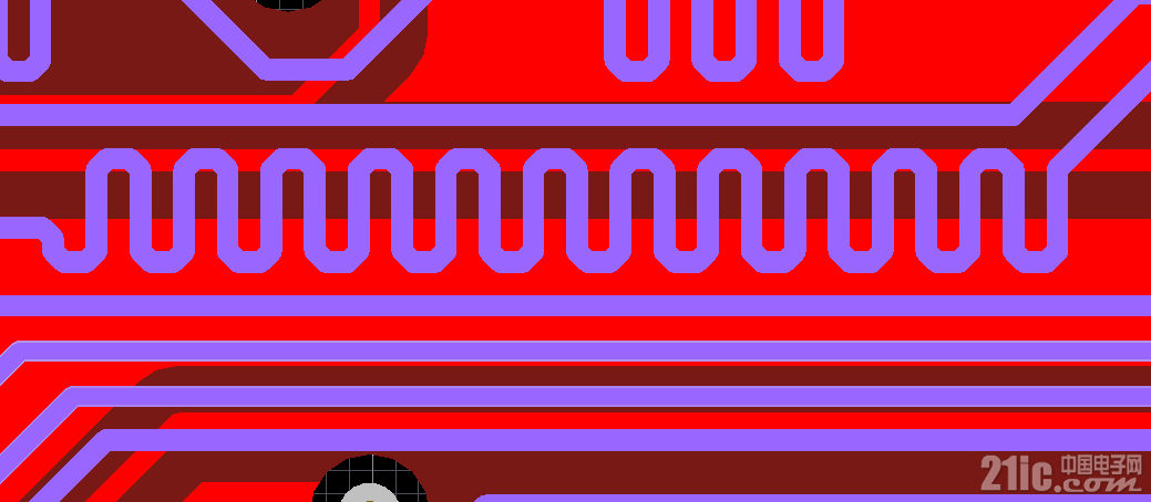

tongwei 发表于 2015-11-23 17:43 | 显示全部楼层
Q83IPN[D2_UPR04)A73W{LA.png 我看有很多类似这种布线,是什么用意啊
huangcunxiake 发表于 2015-11-23 22:06 | 显示全部楼层
上面的布线很奇特,其实那些弯弯曲曲的线是有个好处的,可以增大电阻,另外降低干扰,同时可以起到一定的电容作用。
 楼主| allyzc 发表于 2015-11-26 09:12 | 显示全部楼层
我看有很多类似这种布线,是什么用意啊
LCD的数据线,主要是等长,你量一下每一根都几乎一样长
