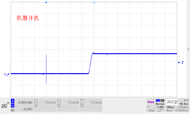

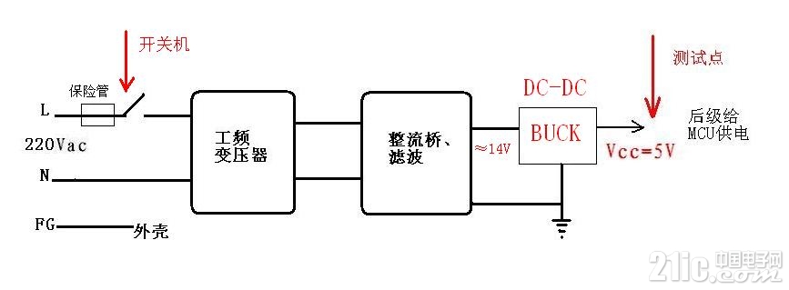

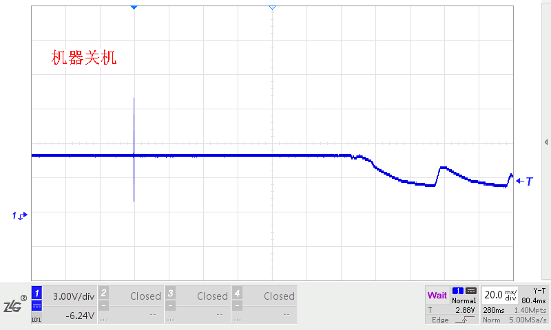

下图是我机器一款电源的问题(工频的,不是开关电源AC-DC:lol),就是开关机时有较大的冲击电压。
请各位大神帮忙分析一下,该电压冲击引起的机理;
以及怎么预防。
谢谢!!!!

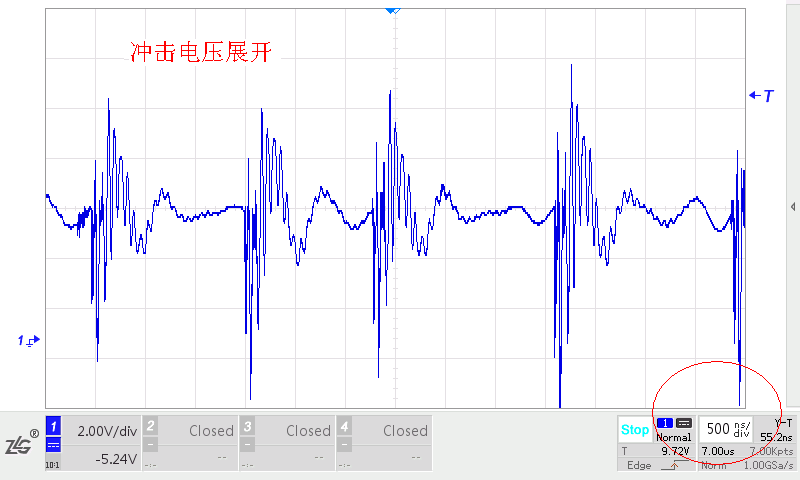

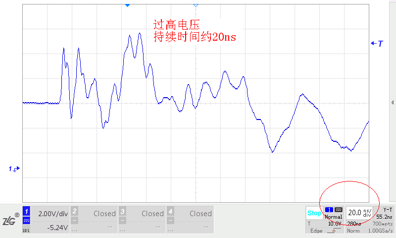

以下为展开的波形: dso_42.bmp
是一系列连续的冲击波。、持续时间很短
