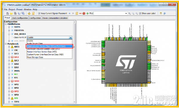

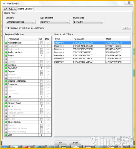

首先,打开STM32CubeMX软件,选择STM32F401C-Discovery板子。

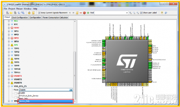

在PinOut列中选择USB OTG FS的Device Only 选项
使能USB 中间件的虚拟串口功能

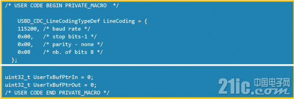

在生成的工程代码中的usbd_cdc_if.c文件中添加如下几行代码:
这个定义本来就有的,只是建议将定义的值修改为1024,这样效果更好。这个值的默认值是4,但是在实际的操作中发现,如果你上位机传输的数据大于4,且并不是4的整数倍的时候,会出现丢数据或者数据不返回的问题。其根本原因是因为虚拟串口的数据是以数据流的方式发送出来的,接收数据不知道每次接收到的数据大小是多少,所以使用了循环队列,但是一旦你的循环队列很小,很容易出现溢出的问题。比如你设置这个值为5,你发一个123456的数据给MCU,那么MCU就会返回123451这六个数据。最后的一个数据就是溢出了,所以只能被第一个数据所代替。
上边这部分代码是用来做串口参数设置的。下边的代码中会用到。

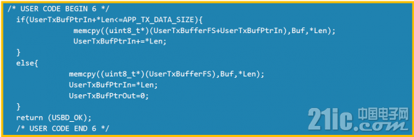

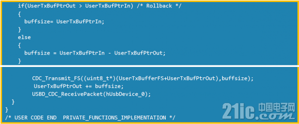

在CDC_Receive_FS函数中的对应位置添加如下代码
这是用来接收USB传输的数据,并缓存到UserTxBufferFS这个数组中。

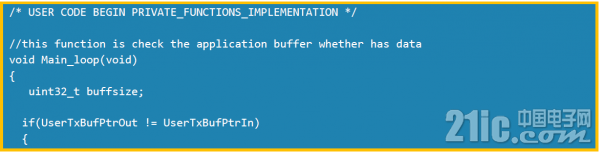

在最后添加如下函数
这个函数实现了一个简单的数据队列操作,一旦有数据收到,就将该数据发送到PC端,实现数据的环回功能。
在main.c的主循环中,调用Main_loop这个函数即可。

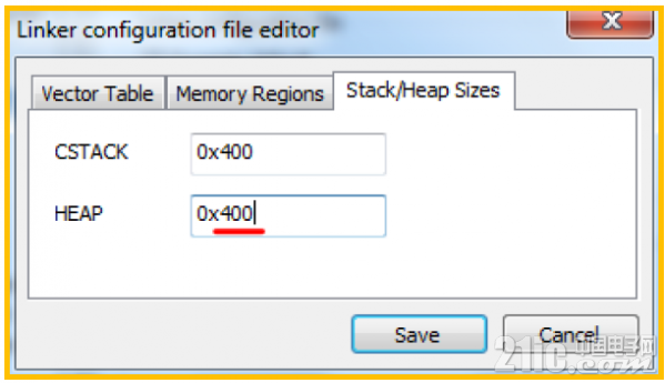

最后修改一下堆栈的大小:
在MDK中修改堆栈:
IAR中配置堆栈大小

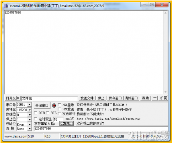

编译后直接下载到MCU中即可以运行查看结果。
注意:硬件需要一根Micro USB线来连接板子的USB端口和PC机。
          PC端需要已经安装好ST提供VCP驱动程序。
CDC_Receive_FS这样写,在大量数据环回还是有点问题的。
改成这样就没问题↓
  1. static int8_t CDC_Receive_FS (uint8_t* Buf, uint32_t *Len)
  3.     /* USER CODE BEGIN 6 */
  4.     USBD_CDC_SetRxBuffer(&hUsbDeviceFS, &Buf[0]);
  5.     USBD_CDC_ReceivePacket(&hUsbDeviceFS);
  6.     if(UserTxBufPtrIn+*Len<=APP_TX_DATA_SIZE){  //UserTxBufferFS未满,续上len长度数据
  7.         memcpy((uint8_t*)(UserTxBufferFS+UserTxBufPtrIn),Buf,*Len);
  8.         UserTxBufPtrIn+=*Len;
  9.     } else {  //满了,写完后面回前面继续写
  10.         uint16_t lenBack, lenFront;
  11.         lenBack = APP_RX_DATA_SIZE-UserTxBufPtrIn;//后面剩多少
  12.         lenFront = *Len-lenBack;//前面继续写多少
  13.         memcpy((uint8_t*)(UserTxBufferFS+UserTxBufPtrIn), Buf, lenBack);
  14.         memcpy((uint8_t*)(UserTxBufferFS), (uint8_t*)(Buf+lenBack), lenFront);
  15.         UserTxBufPtrIn=lenFront;
  16.     }
  17.     return (USBD_OK);
  18.     /* USER CODE END 6 */
  19. }
然后main_loop那里改这个
