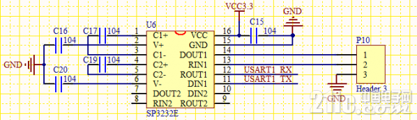

[STM32F1] 程序下载不进去
 楼主| 梦星的小玄 发表于 2015-12-18 15:50 | 显示全部楼层 |阅读模式
大概原理图和出现的问题如下,求解救
bbapple 发表于 2015-12-18 16:19 来自手机 | 显示全部楼层
楼主用的什么芯片,什么烧写器??
xia00 发表于 2015-12-18 16:35 来自手机 | 显示全部楼层
看看晶振是否有问题,用万用表测测看。

bbapple 发表于 2015-12-27 19:34 | 显示全部楼层
恩呢 不过这个我就不知道了,没有用过。。。
流水若冰 发表于 2015-12-29 12:48 | 显示全部楼层
BOOT1和BOOT0的设置对吗?还有一点就是你那个下载器的软件左下角的软件是不是得设置成“DTR的低电平复位,RTS高电平进入BootLoader”
