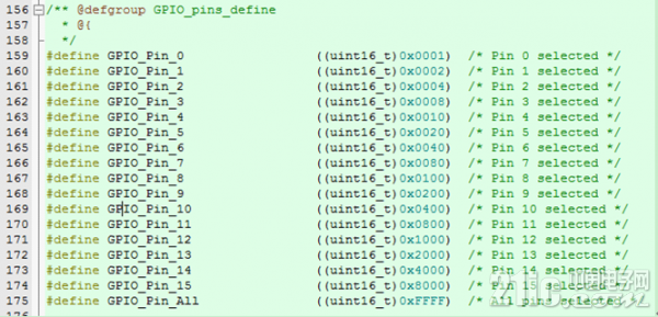

这个0x8000是什么意思?看到标准库中对GPIO_Pin_x的定义如下:
说明EVAL板的SD检测管脚号为15

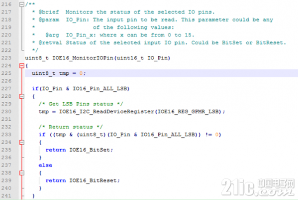

同时查看了stm324x9i_eval_ioe16.c中的这个函数,也只是读取这个IO口的电平功能:
而我们DISCO板的检测脚看原理图为PG2,需要相应的修改IO口的端口和管脚号。
这样,我们可以直接自己写个读取IO电平的函数来代替:
