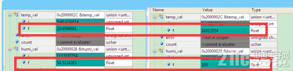

之前51上使用的SHT11代码搬移过来到STM32F0,外接8M晶振,发现SHT11采样结果不对,通过仿真器看到hum采样结果0.100000001,temp:12625470
对比SHT11官方代码,发现时序是吻合的,单步仿真看到IO也是受控的。
实在想不出哪里还有什么差异,对比网上别人的代码,也找不出差异。
硬件上dat引脚加上拉10K,维度我的电源是2.8V。
特此,请求帮助。

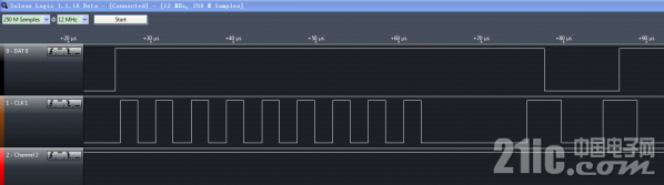

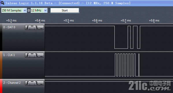

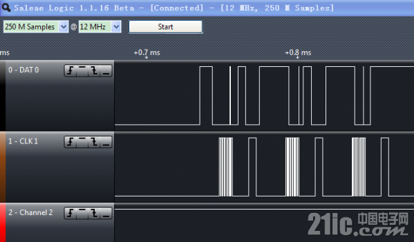

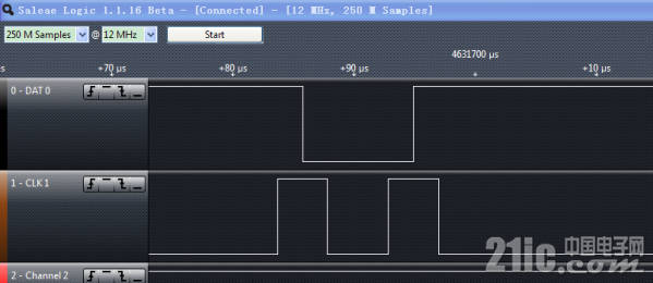

今天继续测试,用上面的代码也是不能成功,怀疑传感器坏了,接到51板子上,温湿度正常。因此还是代码问题。
下面 发代码和测试方法:

 楼主| dsoyy 发表于 2016-1-2 11:47 | 显示全部楼层
这是完整代码。
测试:
s_connectionreset();函数时序,看起来是对的:
 楼主| dsoyy 发表于 2016-1-2 11:51 | 显示全部楼层
s_measure((unsigned char*) &humi_val.i,&checksum,HUMI);
时序分为三部分,
s_transstart();
s_write_byte(MEASURE_TEMP);
  *(p_value)  =s_read_byte(ACK);    //read the first byte (MSB)
        *(p_value+1) =s_read_byte(ACK); //read the first byte (MSB)
        *p_checksum =s_read_byte(noACK);
分别上时序图:
 楼主| dsoyy 发表于 2016-1-2 11:53 | 显示全部楼层
测量湿度数值,在第九个脉冲返回低电平,表示收到了ack
 楼主| dsoyy 发表于 2016-1-2 11:56 | 显示全部楼层
三组读命令,最后一组没有ack
 楼主| dsoyy 发表于 2016-1-2 12:47 | 显示全部楼层

 楼主| dsoyy 发表于 2016-1-4 22:09 | 显示全部楼层
请帮忙分析一下,找不到原因了
第一次读取正确,第二次就不对了,2此时间间隔足够长6秒。
