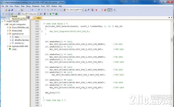

3.8 LED1
LED2LED3LED4可以被分别被点亮/熄灭;

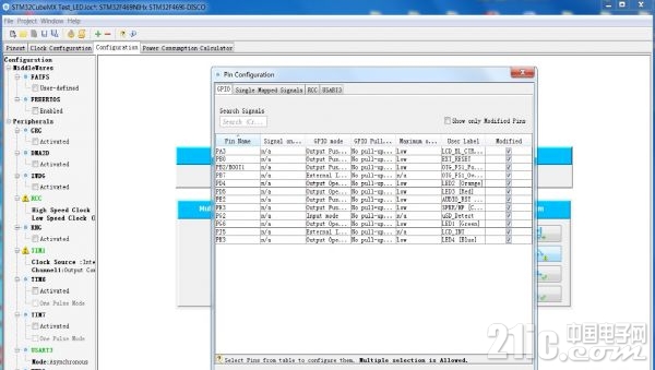

管脚配置
管脚配置
设置参数
设置参数

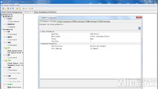

串口设置参数
串口设置参数
串口引脚
串口引脚
LED引脚
LED引脚
控制LED程序
控制LED程序
通过串口助手软件对LED的控制
通过串口助手软件对LED的控制
