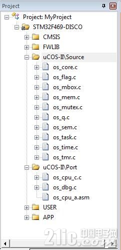

二、工程文件组织
在上一篇的工程模板中,将uC/OS-II的源码加入其中,组织结构如图所示。在uC/OS-II的Source文件夹中的os_dbg_r.c和ucos_ii.c文件不要添加到工程中,否则编译链接时会提示变量重复定义。

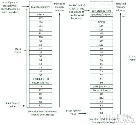

2、os_cpu_c.c文件中系统堆栈初始化函数的修改
      由于在uC/OS-II任务的上下文切换时需要进入PendSV异常,这就需要对一些寄存器进行保存。
      当使用FPU时,将涉及到S0~S31寄存器组。在系统进入异常处理服务时,FPSCR、S0~S15、xPSR、PC、LR、R12、R3~R0这几个寄存器是被自动入栈的。入栈顺序如下图所示。
剩余的S16~S31和R4~R11寄存器需要手动入栈。根据以上情况,对OSTaskStkInit函数修改如下:

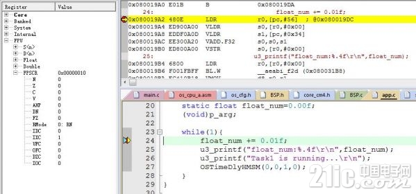

编译链接后下载运行,结果如下图所示,说明系统移植成功。
在程序中float_num += 0.01f;语句前面设置断点,观察反汇编代码,如下:
可以看到程序将要执行VLDR、VADD、VSTR等汇编指令,而这些指令都是单精度浮点指令。而左边窗口中FPU状态和控制寄存器FPSCR中的IXC位为1
从上表中可以看到,IXC位置1表示发生了浮点异常。以上实验现象均说明系统确实开启了FPU。
