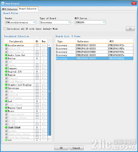

1)首先来看下F469Discovery板子上LED的硬件连接电路:
可以发现,这四个管脚都是没有PWM通道的
2)创建工程,打开定时器
说实话,看到这么多管脚,也是一头雾水,先不管它,打开TIM1和TIM2的时钟,并配置TIM1_CH1为PWM模式……

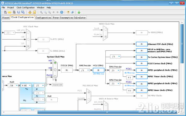

首先来看下时钟,默认16MHZ,不作修改
然后定时器1配置,预分频15,周期999
打开定时器1更新和输出比较中断

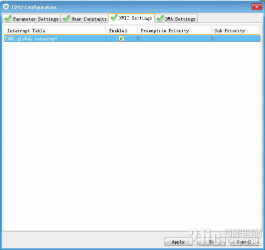

配置定时器2,预分频15,周期19999
打开定时器2全局中断

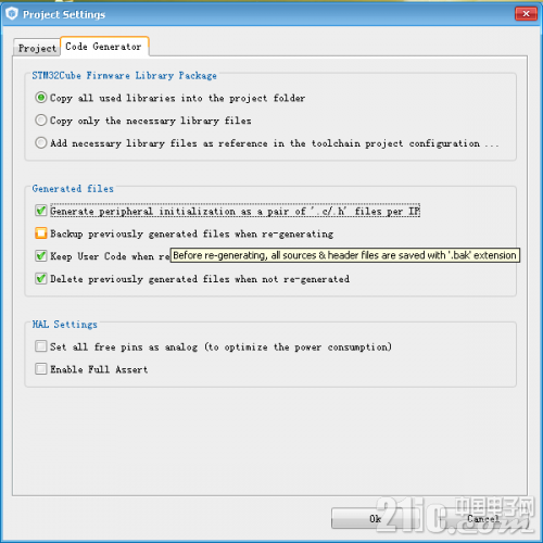

4)生成初始代码
注意选中图中小窗口……原因不多说……

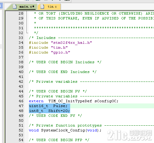

然后打开main.c,在用户变量定义区域增加下面这行代码:
这样还不够,继续定义两个变量,如下图

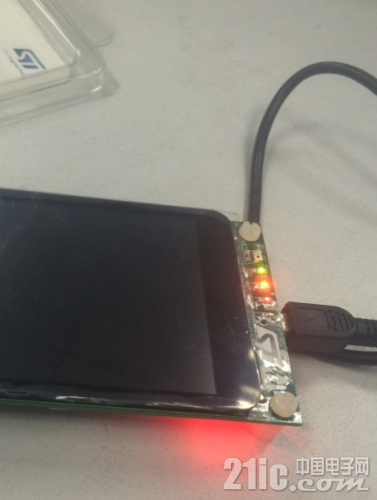

至此,整个工程就完成了,可以编译下载试下效果了~!
9)实际效果:
