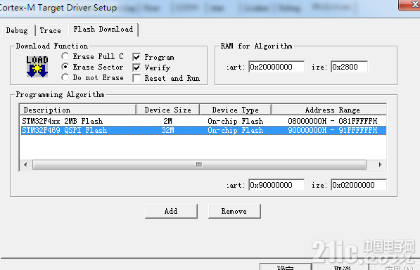

本次试用主要说一下cube软件包demonstration的使用,打开F:\stm32f469\stm32cubef4\STM32Cube_FW_F4_V1.9.0\Projects\STM32469I-Discovery,先试试下载程序,点击load,下载程序提示error,发现QSPI flash的烧写算法木有添加。下载程序完成后,stemwin里面的图标木有了,变成的灰色。说明QSPI NOR flash里面存放了不少图片,难怪编译生成的hex文件有20多M。再添加QSPI烧写算法,如图:
注意Nor flash的地址与大小要正确哦,还要为烧写算法提供足够的RAM。在下载一遍界面正常了。如图:

#endif我用的keil,故编译器应该是ARMCC,因此else里面有效。再看看分散加载文件
; *** Scatter-Loading Description File generated by uVision ***
LR_IROM1 0x08000000 0x00200000  {    ; load region size_region
  ER_IROM1 0x08000000 0x00200000  {  ; load address = execution address
   *.o (RESET, +First)
   *(InRoot$$Sections)
   .ANY (+RO)
  RW_IRAM1 0x20000000 0x00050000  {  ; RW data
   .ANY (+RW +ZI)
LR_QSPI 0x90000000 0x1FFFFFF  {
ER_QSPI 0x90000000 0x1FFFFFF {
*.o (.ExtQSPIFlashSection)
