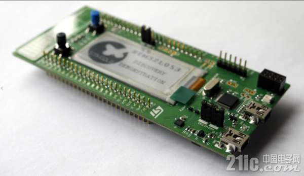

看完了都有什么,我们接下来认真欣赏一下这块开发板。板子正中有一块e-aper display(EPD:电子纸显示屏),见下图。
yiyigirl2014 发表于 2015-12-28 09:47 | 显示全部楼层
其实我想说这是我没想到的,我刚拿到板子没有看那个塑料卡片样的显示屏时候,以为就是个塑料标签呢,看到带排线才去看那说明,原来这个就是电子纸,从前也就只听说亚马逊的电子书上有这玩意儿,特性就是超低功耗,只在变换内容的时候需要消耗电能,也就是断电后,上面显示的内容还可以一直保留很久很久。

探索板上一共提供了3颗MCU,正面靠近USB口的应该是调试器ST-Link的,背面两颗,靠近板子底端白纸条编号的一颗就是我们的主角STM32L053C8T6。
我们看到正反面采用了绿、白色搭配(PCB采用绿底白字),这也是Discovery系列一贯风格。对于扩展接口全部预留出来,共计25×2个PIN,探索板扩展接口采用了标志性的两面针排针风格,如果想保证板子实用时候美观只能准备大量的杜邦线了。根据调试器端两个USB接口形状来看,采用了Mini-USB接口,中间的USB接口是ST-Link的,靠边的一个是用户USB接口,应该是可以挂载USB盘等USB从机设备的。

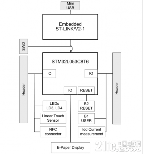

总结, 探索板提供了四类资源:1、编程调试电路;2、最小系统电路;3、扩展接口与板载外设;4、电流检测电路。
yiyigirl2014 发表于 2015-12-28 10:39 | 显示全部楼层
特性总结:
采用LQFP48封装的STM32L053C8T6 MCU,片上具备64KB Flash,8KB RAM;
板载ST-LINK/V2-1调试器,可通过选择开关设置为独立使用模式,具备SWD编程调试接口,USB支持三种功能,虚拟串口、大容量存储器、调试接口;
开发板电源支持USB总线供电,或通过外部5V供电,外部应用供电支持3V模式和5V模式。
板载一个线性触摸传感器,或作为4个触摸按键;
板载IDD电流检测模块;
板载2.04寸E-paper display(电子纸显示屏),分辨率为172×72;
板载4个LED:
LD1(红/绿),用于USB通信状态指示
LD2(红),用于3.3V电源指示
另外两个是用户可编程LED,LD3(绿)/LD4(红)
板载两个实体按键,用户按键(蓝色)和复位按键(黑色);
扩展接口25×2,两排,将STM32L053的48个PIN全部引出;

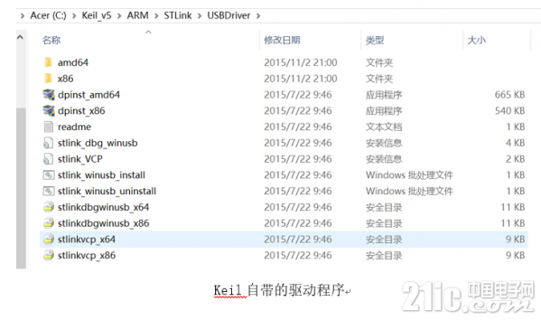

本测评本地开发环境为Keil,如下图中安装目录即为ST-Link的驱动程序目录,另外在Keil_v5\ARM目录下还有其他几个常见的编程器的驱动程序,如:U-Link、NU-Link、PEMicro等。
Keil自带的驱动程序

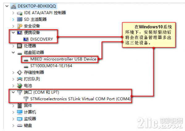

安装驱动后,在STM32L053-Discovery连接PC后在PC的设备管理器会多出来如上图的3个设备。其中MBED微控制器USB设备可以在系统里面构建一个U盘,我们可以把编译后生成的.bin文件直接放入,就可以被系统自动写入到目标MCU,更新系统代码。虚拟串口设备可以实现通过USB的调试和串口通信。

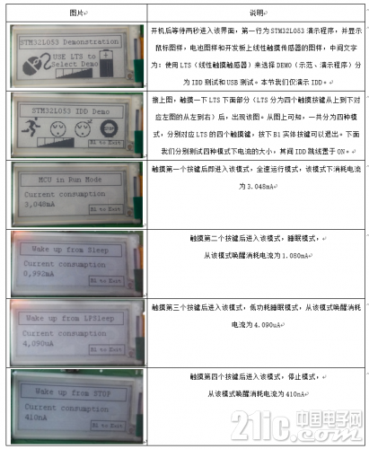

DEMO测试
开发板出厂时候自带了演示DEMO,我们也就用该DEMO来检测一下STM32L0系列超低功耗特性如何。为了方便查看,本节图片笔者做了裁切。另外图中所测量数据可能跟你测量数据有少许出入是正常的。

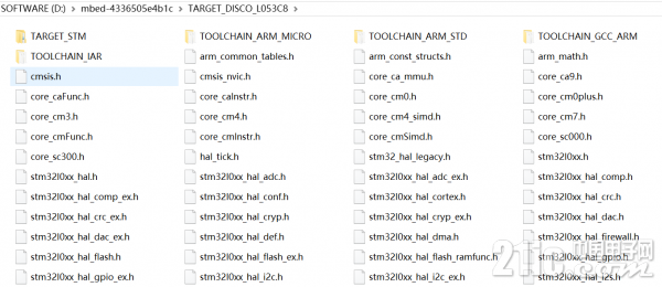

开发环境与编程
最近发现论坛很流行使用MBED开发,MBED是ARM推出的一个开发框架,将底层封装后抽象出来,采用基于c++的顶端代码设计,支持在线编程编译,其特点是不用太费心于底层硬件的学习,目前还处于公测阶段,大有在ARM开发环境领域一统江湖之势。由于MBED提供了离线开发的功能,本测评就以Keil为IDE,以MBED离线开发包为代码基础进行介绍,最新版为mbed-4336505e4b1c。解压后,由于内容太多,我先先删除与本开发板无关的文件夹,这些文件夹是供其他系列的开发板使用的。如下图所示,这是MBED相关内容。
MBED离线支持文件包
上图中.h文件就是MBED框架,下图为TARGET_DISCO_L053C8文件夹的内容,主要是HAL头文件、CMSIS文件、和四个文件夹。

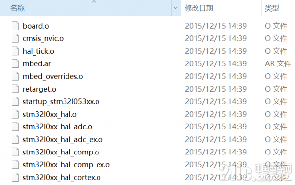

第一个文件夹TARGET_STM为针对本开发板的配置文件,另外4个文件夹是针对不同的IDE开发环境使用的,本次我们是使用Keil开发环境,因此选择TOOLCHAIN_ARM_MICRO。其余3个可以删除。
我们再看看TOOLCHAIN_ARM_MICRO文件夹是什么,见下图,主要是编译后的.o文件,我们知道,一般.h会对应一个.c文件,编译链接后会生成对应的.o文件,这里ARM没有为我们准备对应的.c文件而是直接提供了.o,这样有好处也有坏处,好处是编译生成目标代码相对于之前会非常快,坏处就是我们不知道实现方法的.c内容,我们知道HAL是在STM32官方提供的,那么其他几个没有对应HAL的.o我们就无法得知了,希望在ARM推出正式版的MBED后能提供一下。

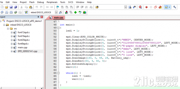

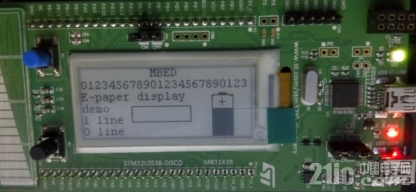

yiyigirl2014 发表于 2015-12-28 12:13 | 显示全部楼层
打开main.cpp文件,将代码修改为如下内容,我们用来测试,是不是从下至上的顺序。
如上图所示,编译生成目标代码.bin文件后,复制到开发板U盘内,自动更新系统代码,之后自动运行,运行结果如上图所示。结合代码可知,MBED提供代码行顺序是从下向上的,且从0行开始,本例程使用的是Font12字体,以数字显示最多每行可显示24个字,另外EPD_GDE021A1.cpp文件提供了简单的画图函数。
