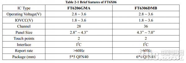

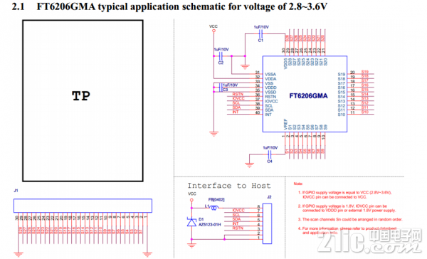

   STM32F469-DISCO上的触摸驱动IC为FT6206,和mcu通信使用IIC接口,通过IIC可以读取LCD被按下时的位置,事件和手势。FT6206的一些参数如下:
相应的接口连接:
电容触摸屏一般都不要校准,制造时相应的分辨和lcd的分辨率对于关系已经确定,但是为避免一些设计工艺和温度的影响可以校准下使触摸屏更加准确。

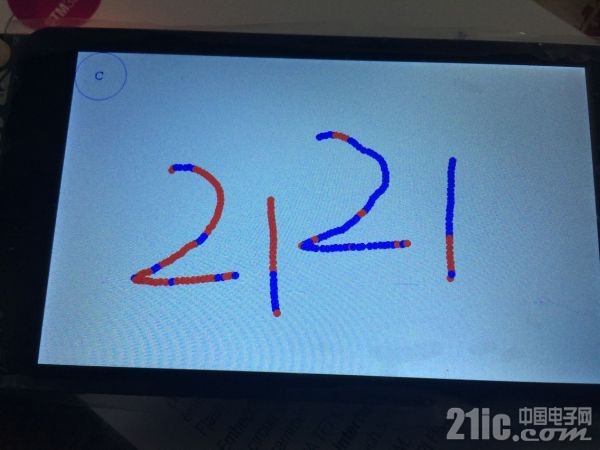

下面简单的测下手写功能:
对应的mian函数如下,初始化lcd和touch后就不停的查询是否有按下操作:

单点测试如下:
多点测试如下,一个使用蓝色一个使用红色,2个同时按下,可能是测试的有松开可以看到蓝色和红色分布不是很均匀。
    经过lcd和触摸屏的简单测试,以后就可以做些比较好玩的东西了。
