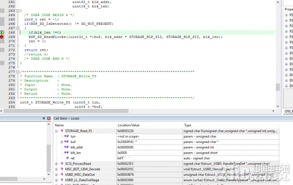

[STM32F2] stm32cube生成 usb msc读不出sd卡
 楼主| 240011814 发表于 2015-12-29 18:46 | 显示全部楼层 |阅读模式
如题,我想用usb读取SD卡,pc可以认出usb设备但读不出sd信息,调试的时候发现usb读取的长度是0

 楼主| 240011814 发表于 2015-12-30 10:24 | 显示全部楼层
sd卡挂载正常,fatfs也可以正常读写sd卡,就是无法用usb来操作
