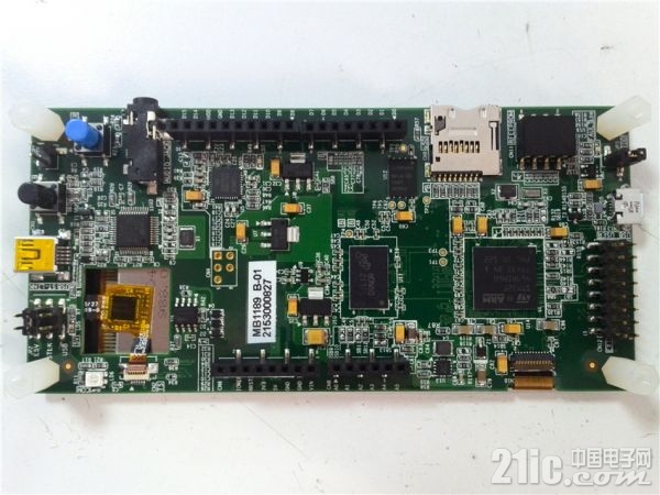

        感谢21IC送出的F469DISO试用,公司产品用st的mcu比较多,一直也是st mcu的忠实粉丝,每当有新发布的板卡都会拿到手试试,Discovery系列从F429I开始,板载外设越来越丰富,而且价格也非常亲民,相对于NUCLEO板,性价比实在是高,非常方便学习或者原型开发测试。F429、F746、F469三代经典,下面一起欣赏一下。

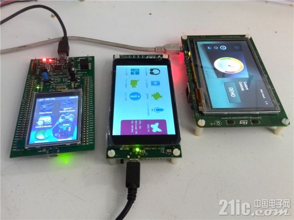

       三代包装都是一样,塑料盒加纸片,包装比较简单,第一直观就是个头大小,比较显眼的屏,F429DISO是2.4寸240x320屏,F746DISO是4.3寸480x272电容屏,F469DISO是4寸800x480电容屏,F469DISO板卡整体体形更相对紧凑。
F469DISO最主要的一大特色就是4寸800x480分辨率电容屏,乍一看都像是手机开发板。屏接口是MIPI接口,一般在手机或者平板方案才有。

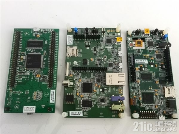

反面图,F429DISO留出的是全部引脚,而F469DISO和F746DISO留出的是Arduino标准接口,F469DISO相对F746DISO,没有以太网接口、SPDIF接口、camera接口,额外预留8x2P外扩引脚。

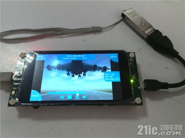

可以播放U盘里面的wav文件,播放能力大约40K的样子
视频播放,还是emf格式,找不到软件可以转换格式。。暂时测试估计包里的自带资源,飞机起飞,其实卡卡的,跟放图片一样

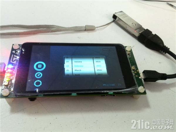

来看看TouchGFX UI
滚动选择,相当流畅

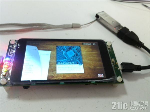

电子书界面
2D界面加速,有个开关按钮,可以开关Chrom‑ART加速器,关掉后可以很明显的看到画面的卡顿,打开就想当流畅了。
