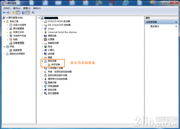

我是一个菜鸟,参加“ST任性免费大放送,STM32F469I-DISCO快到碗里来”活动,幸运得到一块心仪的“STM32F469I-DISCO开发板”。开始开始学习后遇到虚拟串口问题,一直未得到解决。请大师指教。
我使用的是WIN7 系统。

第一STM32的虚拟串口需要装一个他们自己的驱动。第二,注意变成的时候要配好steak和heap

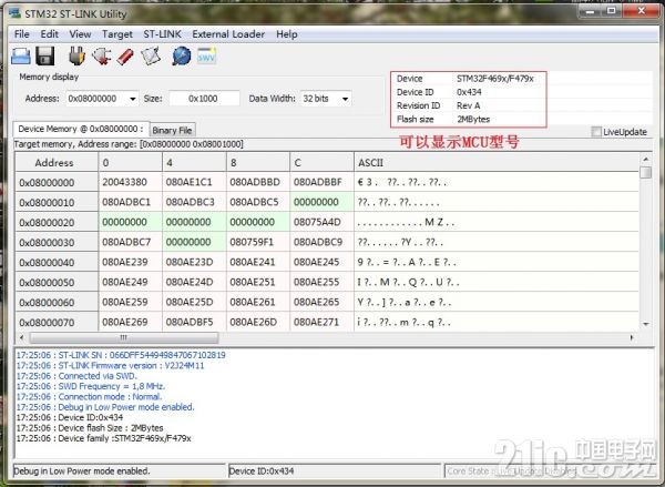

问题已经解决,失败原因是STM32 ST-LINK Utility 版本太低,STM32 ST-LINK Utility 3.5 存在问题,更新STM32 ST-LINK Utility 3.8 后正常,可以显示仿真器及虚拟串口。

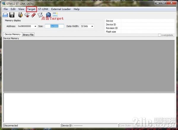

加载STM32 ST-LINK Utility,点击Target-〉选择加载-〉
可以识别STM32F469。
