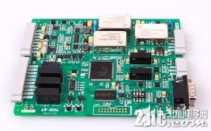

  1、 普通的数字I/O隔离:电源的纹波噪声容限比较大,100mV左右都没问题;
  图1 IO隔离
  2、继电器输出、光耦输出的电源隔离:跟数字I/O类似,可容忍达100mV的纹波噪声;

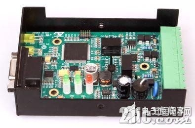

  3、工业通讯端口的供电:像RS-232、RS-485、CAN等总线型的电源隔离,本身是数字信号,想RS-485、CAN还是差分形式传输,对电源的纹波噪声不那么敏感,电源的纹波噪声一般控制在75mV左右即可;
  图2 工业通讯电源隔离

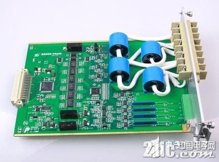

  5、低速、低精度的数据采集系统:对精度和速度要求不高,纹波噪声控制在50mV一般都能满足数据采集的需求;
  图3 低速数据采集
