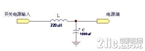

    问题分析:
    扬声器在开关电源供电,无信号输入情况下,输出端可以听到明显的电流声,而当使用直流稳压电源或电池供电时,则电流声极小,耳朵贴近扬声器都很难感觉得到。经过测试分析,电流声与供电电源有很大的关系:开关电源的纹波造成的。
    解决方案:
    在音频功放IC电源前端加一个LC滤波电路(如下图所示)
    经过验证,在功放IC电源前端增加该LC滤波电路后,使用开关电源供电时,从扬声器听到的电流噪声极小,有非常大的改善。
    注:我们使用的电感是绕线电感,电容是1000uF/16V电解电容(体积较小),若L和C中的任意一个数值增大,电流声都会得到更多改善。
