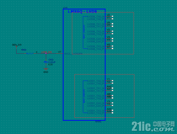

Hello~各位大师,小弟来请教IMX6关于LVDS的一些问题,如题,CMOS Snesor是8通道的LVDS,但是小弟只在IMX6里面看到了两个4通道的LVDS,小弟就有点疑惑了,这种情况应该怎么接呢?如下图,还望各位大师多多指教。

第一图中的两个LVDS是输出,是接液晶显示屏用的,不是camera sensor的输入.

啊?是这样啊,手册里面写的是input,我以为是输入的。那这个sensor在IMX6中应该接什么接口呢?MIPI接口?MIPI接口也只有4个差分对、

lvds是用于显示的,可以两路分开显示,或者两路一起设置为dul或spl输出,cmos是用的csi借口或mipi csi借口

CSI接口或者MIPI CSI这两个是camera sensor的输入,你发的那个input是reset后的状态,内部ROM或者软件还没有开始执行的时候的状态,看注释The state immediately after reset and before ROM firmware or software has executed。
