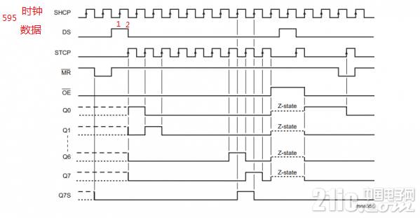

打算按照上图用STM32的SPI1同时驱动一个74HC595和一个74HC165.    595先使能发送行扫描信号,然后再使能165读回按键值。
现在有个疑问想请教大家。
stm32的SPI1的时钟极性如何设置?我自己分析的是时钟和相位都设置成0。还有595和165在用一个SPI驱动的时候,时钟极性是否相同。谢谢。
下面是595和165的时序图.

这个时钟选择基本可以适应各种条件要求, 但设置应该根据器件的时序特性.
总体上, 看了你的时序图, 应该选择上升沿移位, 下降沿采样

网上说主从的时钟模式要设置成一致的。我是这么分析的,您看我哪块分析错了。、
先看595的时序图
我认为595在1时刻采样,即时钟的上升沿采样,在2时刻,即时钟的下降沿移动数据。时钟空闲时是低电平。对应着stm32 spi的CPOL=0,CPHA=0.
然后看165的时序图
我认为165是在1时刻,即时钟的下降沿采样,在2时刻,即时钟的上升沿移动数据。时钟空闲时是低电平。对应着stm32 spi的模式CPOL=0,CPHA=1.
那么问题来了,两个595和165两个器件需要的主机SPI时钟的设置模式不一样,是不是就不能用同一个SPI驱动了?
我的想法错在哪?还望您指点。
airwill 发表于 2016-1-17 20:57 | 显示全部楼层
还是可以用 1 个 spi 驱动的, 因为其实 595 不存在采样的问题.
都是时钟上升沿移位, 所以两个器件对 SPI 的时钟要求是一致的

我知道您说的肯定是对的。但是按照网上的分析方法,595应该是上升沿采样锁存数据,下降沿才移动数据的啊?

airwill 发表于 2016-1-18 08:00 | 显示全部楼层
我没有去查 595 的手册, 从你给出的时序图看, 是时钟上升沿移位的.
其实即使弄错了也是可以用的, 我记得那时候我测试, 4种方式只有一种会发现错位的错误. 你可以试试

拿595来看,在我标注的2时刻,输入数据DS发生变化,由高到低,即 移位。所以我得出的结论是 DS在时钟的下降沿移位。和你们说的正好相反。为什么呢?还望指教。

是不是可以这样理解。595在时钟上升沿时采样锁存数据,采样锁存的意思就是将这个数据移动到内部的移位寄存器。
