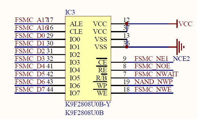

 楼主| aozima 发表于 2009-9-14 11:28 | 显示全部楼层
DM90000A是一个8080总线的网络芯片,
我们目前NAND是照一个开发板上面这样接的,一定要接到INT么?
要接的话要怎么接呢?

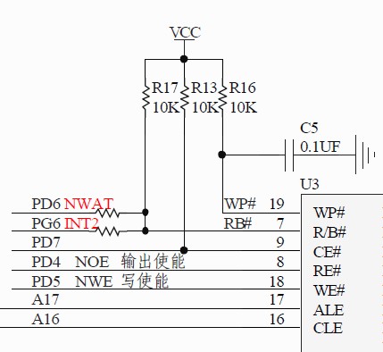

 楼主| aozima 发表于 2009-9-14 11:38 | 显示全部楼层
嗯  刚才细查开发板的原理图
发现开发板的是接了FSMC_INT2的
看来我也改成一样的接法好了
另外,INT2 INT3是不是与NAND的NCE2  NCE3一一对应??
还没写过NAND的程序,没详细去了解
是同时和NWAT连接到NAND的RB脚
然后等NAND就绪的时候产生中断通知CPU进行写操作的吗?

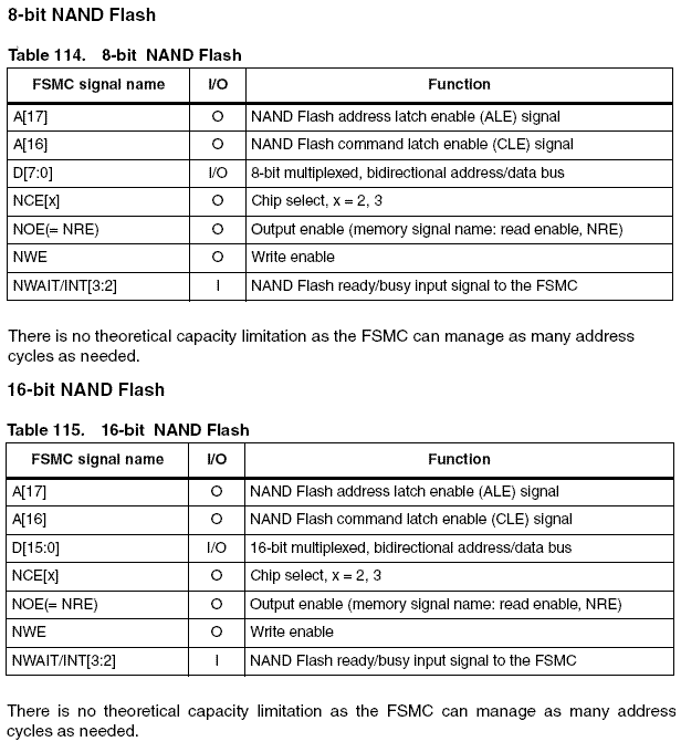

香水城 发表于 2009-9-14 18:34 | 显示全部楼层
这是STM32参考手册上对于NAND接口的描述:
 楼主| aozima 发表于 2009-9-14 19:14 | 显示全部楼层
嗯   了解  就是NWAIT可以不接了....
