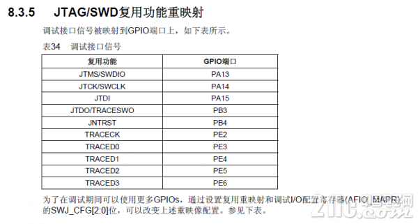

ST-LINK编程时  遇到一个问题是SWDIO端口 SWCLK端口用做普通IO口  无法控制端口     端口一直有个0.9V 左右的电压输出  拔掉编程口也控制不了    有没人遇到类似情况   是否初始化需要设置什么? 高手有在吗!急!!! 在线等

laotui 发表于 2016-2-3 19:07 | 显示全部楼层
xmshao 发表于 2016-2-3 22:34 | 显示全部楼层
不能直接用,得先做JTAGE配置。释放不用的JTAG口做GPIO.

lemonboard 发表于 2016-2-5 11:01 | 显示全部楼层
基本上与楼上所说一样,下面为软件示例源代码
建议楼主一定要添加jtag保护功能函数。
  1. /*!< 保护jtag口,当按下PB0时,停机 */
  2. ProtectJtagIO();
  3. /* 失能Jtag口 */
  4. GPIO_PinRemapConfig(GPIO_Remap_SWJ_Disable, ENABLE);
  5. /* Configure PA.13 (JTMS/SWDAT), PA.14 (JTCK/SWCLK) and PA.15 (JTDI) as
  6.    output push-pull */
  7. GPIO_InitStructure.GPIO_Pin = GPIO_Pin_13 | GPIO_Pin_14 | GPIO_Pin_15;
  8. GPIO_InitStructure.GPIO_Speed = GPIO_Speed_50MHz;
  9. GPIO_InitStructure.GPIO_Mode = GPIO_Mode_Out_PP;
  10. GPIO_Init(GPIOA, &GPIO_InitStructure);
  11. /* Configure PB.03 (JTDO) and PB.04 (JTRST) as output push-pull */
  12. GPIO_InitStructure.GPIO_Pin = GPIO_Pin_3 | GPIO_Pin_4;
  13. GPIO_Init(GPIOB, &GPIO_InitStructure);

webkit_ 发表于 2016-2-5 14:51 | 显示全部楼层
Jtag 禁用了 调试成问题哦  IO口那么多,最好用别的  JTAG的复用功能在Datasheet的GPIO部分C:\Users\Administrator\Desktop\QQ截图20160205144853
