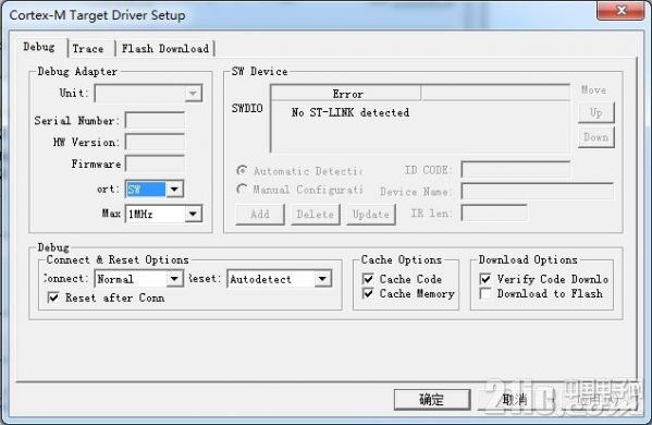

未下载程序前是可以正常连接的,用ST-link和MDK5都是可以正常连接的。当时晶振和复位电路都焊上去了,BOOT0的下拉电阻还未焊上去
我在MDK5中写了一个点亮LED的程序,编译完下载后,芯片就无法连接了,查了一遍发现BOOT0的10k电阻没焊,我焊上以后还是连不上。请各位高手帮忙看看
1.怎么解决当前这个问题?让我能正常连接到芯片
2.这是什么原因造成的?
说明:芯片是STM32F051R8  系统:win7 64位  开发环境:uVersion V5.11
         下载器:ST-LINK 山寨版(USB口连到电脑,然后通过SWD连接电路板)

ST-LINK错误提示
ST-LINK错误提示

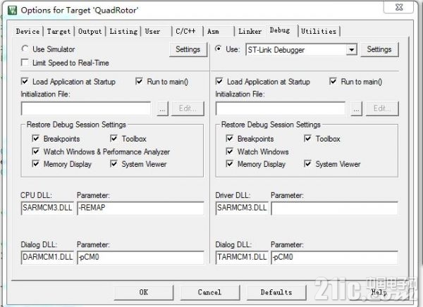

配置
配置
配置
配置
配置
配置
配置
配置

然后我一直倒腾,突然又在keil里能连上了(见下图),但仿真运行不了,下载程序也不行。st-link utility中还是无法连接目标板。然后再回到keil中又看不到芯片了。

ColoredCrystal 发表于 2016-2-13 07:43 来自手机 | 显示全部楼层
VDDA没有供电
ColoredCrystal 发表于 2016-2-13 07:50 来自手机 | 显示全部楼层
另外,可检查一下连接时其它几路信号波形质量,如SWD/SDC/RESET,当然3.3V供电电流也要足够
 楼主| feiyinglala 发表于 2016-2-13 10:32 | 显示全部楼层
多谢你的回答。你这么难道是因为NRST引脚供电由VDDA提供吗?我试着拿飞线连,稍后给你回复
 楼主| feiyinglala 发表于 2016-2-13 11:02 | 显示全部楼层
多谢多谢,现在用飞线把VSSA和VDDA连接后,我的LED就正常闪亮了。不过用st-link utility连接后,显示的连接模式有点看不懂 “ Debug in sleep and stop mode enabled.”这个算不算正常状态?如果不是,怎么调整?谢
