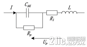

  根据铝电解电容的物理结构,可以用图 1中所示的电路等效,其中CAK代表两电极间的理想电容量;Rp 是并联电阻,代表了电容的漏电流成分;Rl 代表了电容引出端及电极部分的串联电阻成分;L 代表了引出线和连接处的等效串联电感成分。

  铝电解电容的性能主要依赖其中介质部分,即阳极金属氧化膜部分。除受初始工艺的影响外,在工作过程中,电解液也会不断修补并增厚该氧化膜,随着阳极金属氧化膜的不断增厚,铝电解电容等效电路模型中的电容值C会不断下降,等效串联电阻ESR会不断增大,同时阴极反应产生的氢气又加速了电解液的挥发,这些便是引起铝电解电容退化的主要因素。

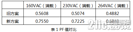

  LN系列采用填谷电路进行设计,利用高压陶瓷电容完美替代铝电解电容,增加了整流管的导通角,使输入电流波形从尖峰脉冲变得更接近正弦波,从而大幅度提高电源的功率因素(如表1所示),提高电源的转换效率,更加利于环保节能,显著降低总谐波失真。如图1所示:

  以下所有表中旧方案为采用电解电容的产品,新方案为采用填谷电路无电解电容的新产品

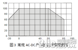

  目前,大多数常规电解电容的额定工作温度为105℃,但因电解电容在高温条件下电解液易挥发,电源本身发热较大等原因,常规采用电解电容的AC-DC电源只能工作在70℃的环境条件下。要提高电源的工作环境温度,必须采用价格更昂贵、体积更大的电解电容,或者以降额的方式实现高低温条件下的应用,下面以金升阳常规AC-DC电源产品在高低温环境下的降额要求如图3:
  金升阳LN系列能在成本、体积变化不大的情况下实现高温工作,能满足-40℃到70℃条件下无任何降额要求,可应用在环境温度较高/较低,且对电源产品的可靠性、使用寿命较高的场合,如路灯控制、LED等行业。
