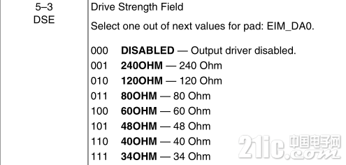

最近做项目遇到eim的驱动能里不足,需要调整下eim的驱动能力,但是手册上看到有很多选项但是不知道在程序里怎么修改,貌似是内核给初始化好的。看图说话吧,datasheet的。
驱动能力
驱动能力

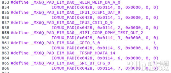

在这图上有很多选项,如何跟下图这种配置关联起来呢?
配置图
配置图
望各位网友帮帮忙。

你搜索一下 比如_MX6Q_PAD_EIM_DA0__SRC_BT_CFG_0 会用于定义pin脚, 那个pin脚最后一个 就有什么CTRL专门有上拉下拉之类的宏.

找到那个相关的寄存器,直接把值改掉......
